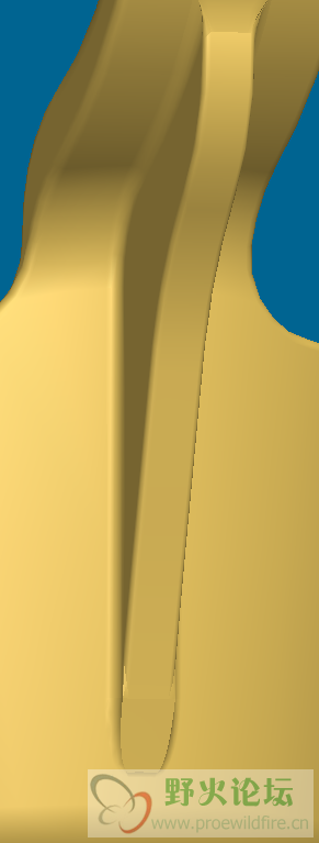

犀牛软件转出的stp文件导入到proe时如何更改加强筋的高度和厚度呢? 不需要重新画加筋的也不采用切的方法。
1、一个是加强筋太厚,2、一个是加强筋也凸台平齐了,想降低一下高度。
是否可以用鼠标托动更改呢?
请高手赐教......谢谢了

柔性建模,里面的偏移。Creo里面有,proe不知道有没有

移除R角,然后使用边命令或者直接拉伸
 楼主| 发表于 2016-3-16 10:24 | 显示全部楼层
R角无法移除,也不知道是怎么回事,其他的零件的R角是可以移除的,唯独这个不行

相聯的R角都要移除,否則無法移除
