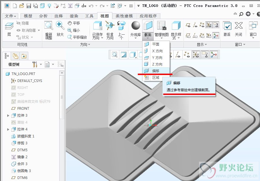

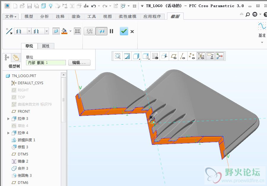

发表于 2016-3-15 09:03 | 显示全部楼层
 楼主| 发表于 2016-3-16 13:09 | 显示全部楼层
非常感谢二楼!可是用偏移方法创建的剖视图截面草绘图形中好像只能包含直线,和局部剖的波浪线截面有一点不同。而且用proe5.0建立的单面偏移不能设置为活动啊?苦恼啊!
