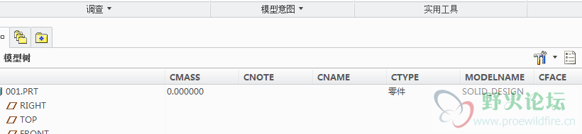

什么模型树的显示方式每式都要重新设置啊,求大神指导
设置好的
设置好的
模型树配置文件
模型树配置文件
再次打开,可以看到配置文件在哪
再次打开,可以看到配置文件在哪
模型里面看不到,树列
模型里面看不到,树列

保存到 【启动目录】里面。重启 creo即可

是保存在,启动目录里面,重启还是没有

路径里不要有中文
