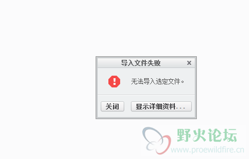

[已解决] PTC Creo Illustrate 2.0无法嵌入prt asm文件
570
哈哈
808
发表于 2016-3-13 09:55 | 显示全部楼层 |阅读模式
详细信息
Path to log file: C:\Users\ADMINI~1\AppData\Local\Temp\PTCg795gee40tk20\IMPg79jb7a40tk20\conversion.log
pgl2pv - Version : Creo 2.0 - M020 (13.1.20.15) i486_nt
Copyright (C) 2000-2012 PTC. All Rights Reserved.
Recipe file: D:/PTC/Creo 2.0/Illustrate/recipe/pgl2pv_import3d.rcp
Source file: F:/ Ŀ¼/16T-1T1/20tlsg.asm.10
Output file: C:/Users/ADMINI~1/AppData/Local/Temp/PTCg795gee40tk20/IMPg79jb7a40tk20/20tlsg.asm.pvs
Loading : pgl2pv Error:55005: Failed to load Proe model (1001
安装有问题?????、哪位知道怎么解决

发表于 2016-3-13 17:33 | 显示全部楼层
你的prt的是3.0的吧,2.0的貌似导不了3.0的prt
发表于 2016-3-13 21:06 | 显示全部楼层
F:/ /  是中文路径的话改英文试下看,另外对话框的显示详细资料也可以看下

 楼主| 发表于 2016-3-15 11:12 | 显示全部楼层
老大一语道出问题所在,果然是中文文件夹的问题。感谢
