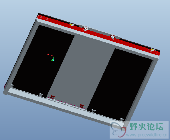

求大神 帮忙怎么把装配模拟动画效果
