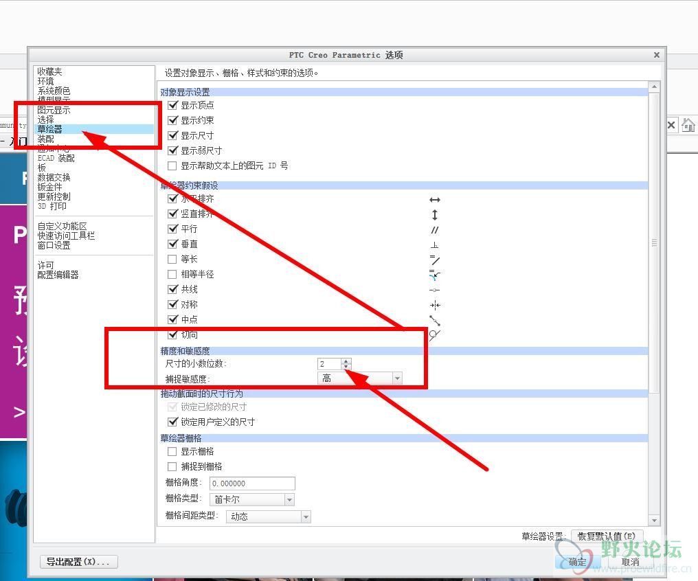

摩擦系数设定的精度为0.00,输入第三位小数后自动被抹去。请问如何调整精度,使系统能够识别到我需要的精度,例如设置摩擦系数到0.018。 :Q:Q:Q:Q:Q:Q:Q:Q:Q:Q:Q:Q
发表于 2016-3-11 21:21 | 显示全部楼层
config.pro 里设置 default_dec_places 3 试试看行不
663
911
发表于 2016-3-12 09:09 | 显示全部楼层
小数点位数的问题。
 楼主| 发表于 2016-3-12 19:49 | 显示全部楼层
多谢,按照你们说的方法解决了
