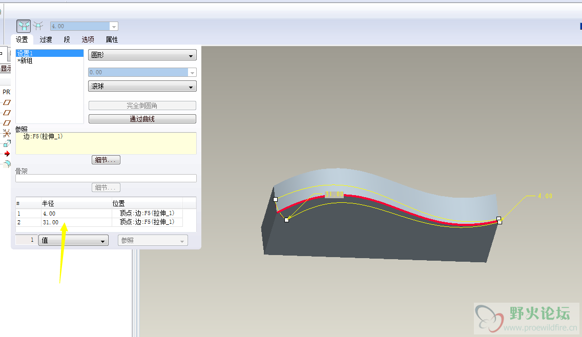

小弟遇到一个问题就是圆角从R4渐变到R31 由于不清楚过渡的用法所以只能用扫描混合做了 请教大神如何能用倒圆角做 不胜感激

多半径倒圆角。右键添加

不是多半径倒圆角 是过渡 从4渐变到31 那条边是断断续续的

这样单边的是这样的 我发的那个图一到就出现错误提示

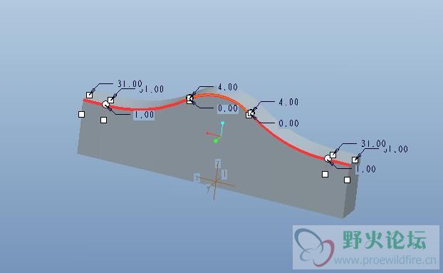

要的是中间一段4mm 两头31mm 然后之间有过渡的 之间这个过渡用多半径老不行

这样
