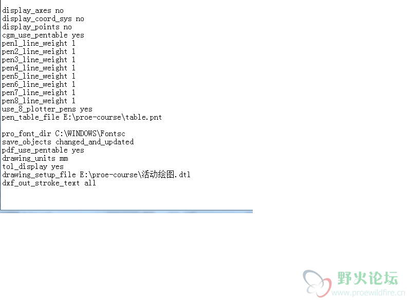

我设置了线宽文件不知道怎么还是这样看不清
67
87
 楼主| 发表于 2016-3-10 21:41 | 显示全部楼层
这是我设置的config.pro文件
config.pro文件
config.pro文件

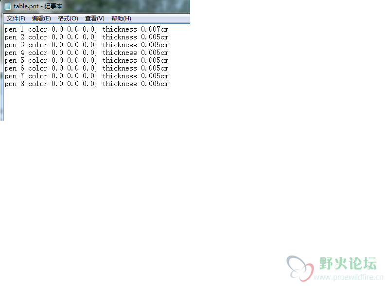

 楼主| 发表于 2016-3-10 21:43 | 显示全部楼层
这是我的table文件,大神看看有什么问题没,就解决

发表于 2016-3-11 17:58 | 显示全部楼层
你好厉害,谁家的打印机能打这么细的线条?0.05mm你知道有多粗么?

 楼主| 发表于 2016-3-12 11:21 | 显示全部楼层
就是不管我怎么改这个线宽我打印的线都是入第一张图那样,没有变化
