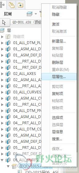

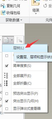

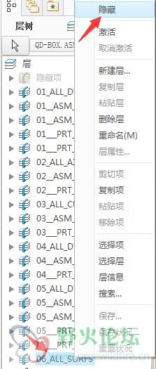

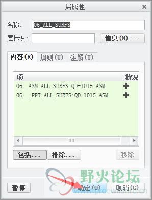

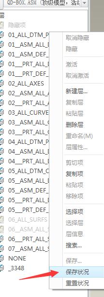

发表于 2016-3-10 14:22 | 显示全部楼层
进入层属性里面,按照下图指示来做。
就是把不要的曲面隐藏掉,记得保存!
这样就不会在图纸中显示了!
