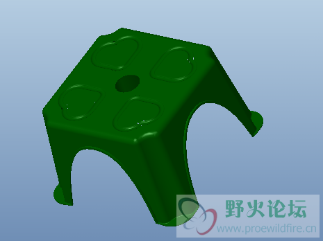

发表于 2016-3-10 10:20 | 显示全部楼层 |阅读模式
为什么边界混合加厚不了
0216313-8.prt.zip
199.2 KB, 下载次数: 41
487
742

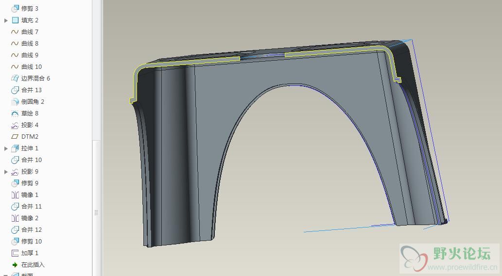

发表于 2016-3-10 10:46 | 显示全部楼层
应该是那个椭圆形翻边导致不能加厚吧
70

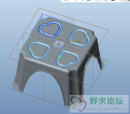

发表于 2016-3-10 14:28 | 显示全部楼层
我的CREO3.0加厚2mm没有问题

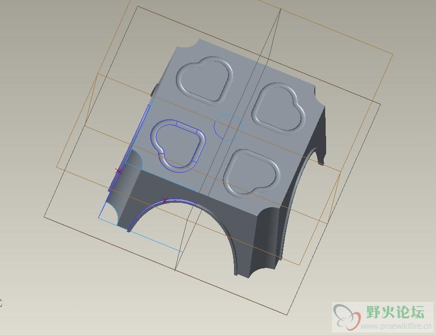

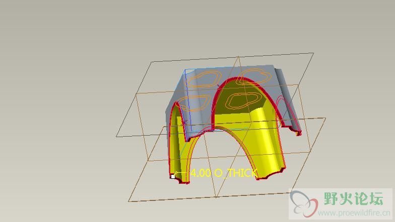

思路错了。。。。
加厚不了,并不代表不能抽壳。。。
倒圆角,最好能不倒角就不倒角,后处理。
0216313-8.prt.zip
226.42 KB, 下载次数: 2
663
911
发表于 2016-3-10 15:03 | 显示全部楼层
chenbr1988 发表于 2016-3-10 15:02
思路错了。。。。
至于底部的筋,一般都是后加的。。。
如果抽壳不了,试试改变移除的曲面顺序
55
66
发表于 2016-3-10 15:07 | 显示全部楼层
边界曲面有问题  可以加厚到1mm
228
289
 楼主| 发表于 2016-3-10 15:38 | 显示全部楼层
3楼和6楼,你们能加厚,为什么我的不行。

 楼主| 发表于 2016-3-10 15:45 | 显示全部楼层
4楼chenbr1988,后面加,要怎么加啊
228
289
 楼主| 发表于 2016-3-10 16:26 | 显示全部楼层
只能厚1.0,这样也标准了
