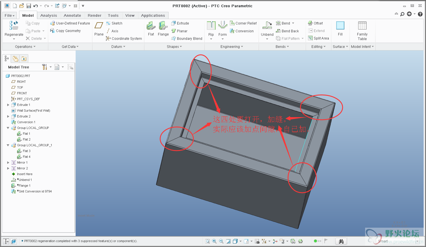

为什么展平不了  哪里出问题了

法兰部分展平不了  真心不懂

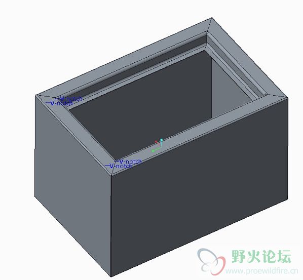

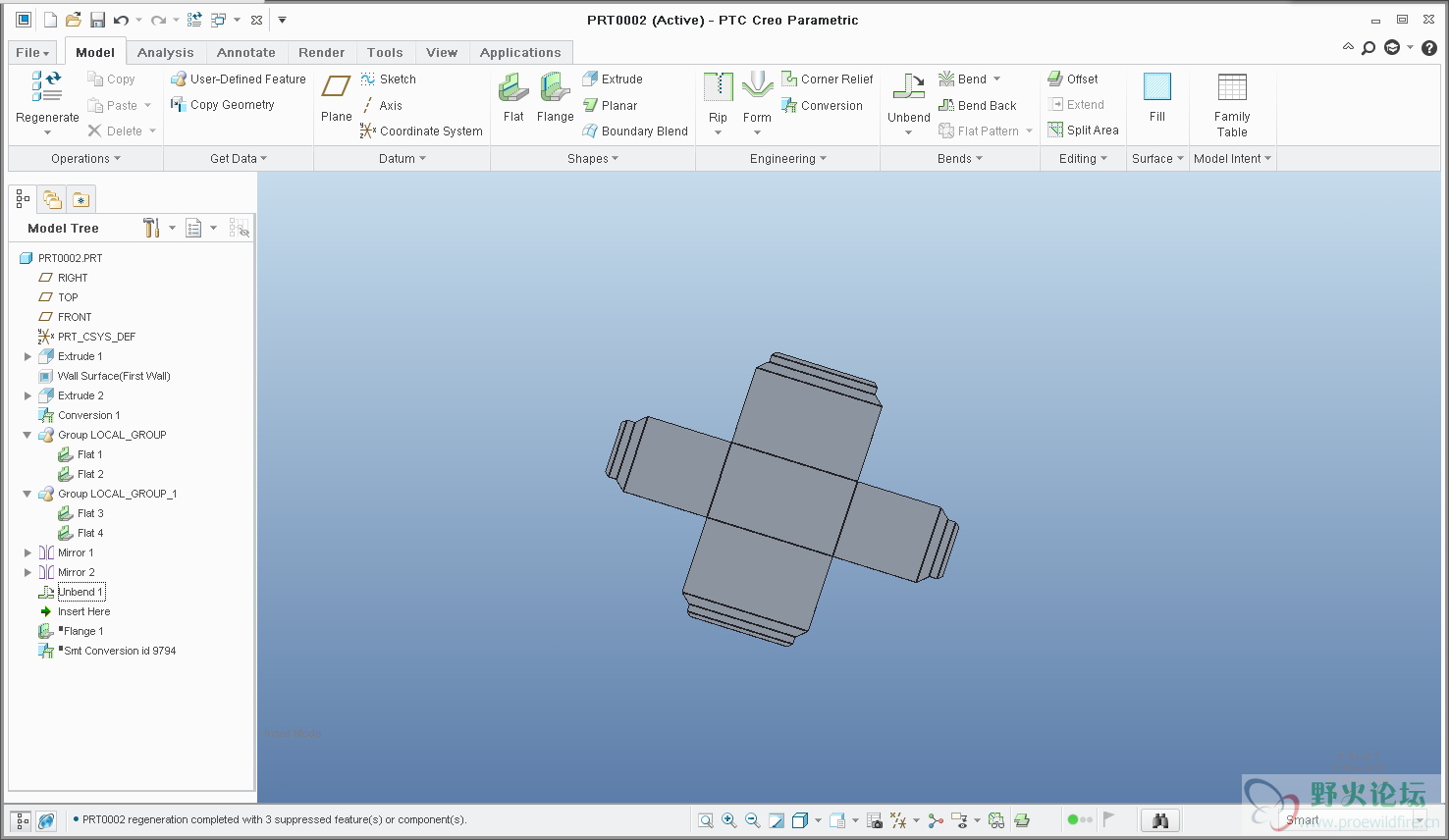

无法展开是因为你设计的产品不符合钣金成型特征,问题就在你做的哪个法兰壁,无法打开!先做转换,再添加法兰壁,就可以了!

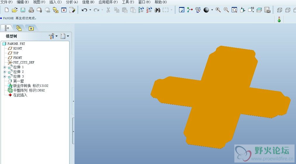

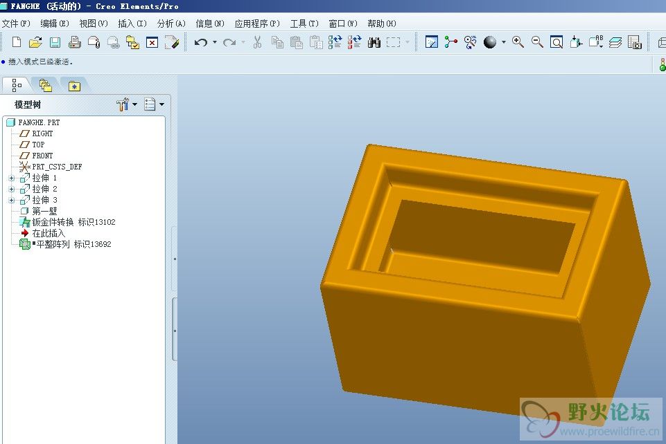

我用5.0试做了一下。从第一壁开始可以一步做出来,展平也是可以的。除拐角以外可以做零缝隙。
没有用法兰壁或平整壁工具。

用发面几何复制几何就可以了
