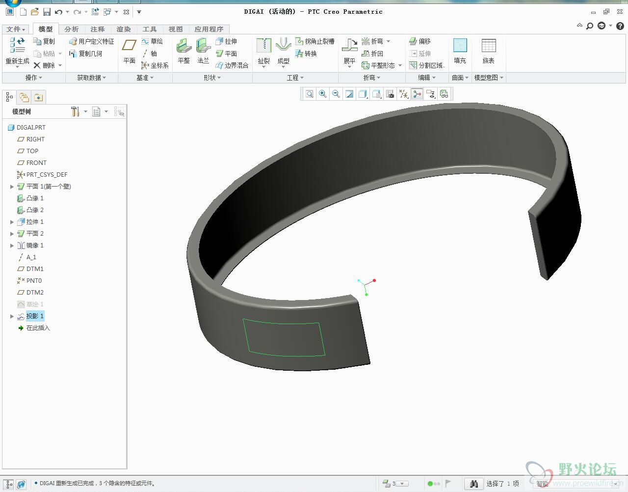

求助!creo 如何在钣金曲面上作出一个方形的切口?
如图,已经将草绘的曲线投影在了曲面上,接下来如何切口?

已经做了投影,然后呢?如何切?用偏移切不行啊,显示这个

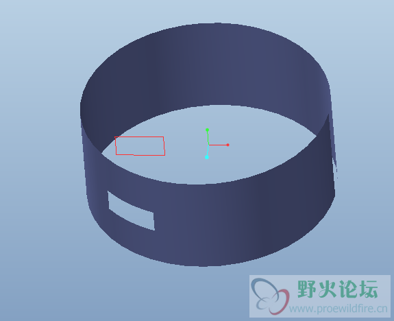

如图
