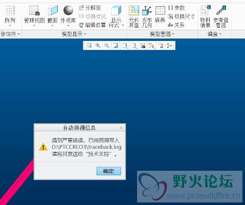

creo3.0,用着经常会提示遇到严重错误之后就要关闭软件,看不懂是什么问题,急待高手解决!请见下面的图片
请看到贴的高人提出解决方法,谢谢!

config里面的设置与系统的设置有冲突

安装Creo3.0,启动后出现“自动回溯信息,遇到严重错误已将回溯写入...”解决办法
   此问题为显卡驱动问题,通过以下三步即可解决此问题。(注意我的电脑是XP系统,PTC软件版本是PTC_Creo_3.0_F000_Win32)(估计此解决方法其他版本同样适用)。
  1、在我的电脑中利用用“搜索” 找到config.pro文件。注意:搜索后有多个同名文件,必须是下面这个目录里面的[f:\PTC\Creo 3.0\Common Files\F000\text](注:F000为软件的版本号,如:M010、M020......m090等,哪个盘根据自己具体情况而定);
2、找到config.pro后用记事本打开此文件,并在尾部(即另起一行),添加一行以下内容“graphics win32_gdi”(注意是英文状态),然后点击保存;
  3、 把这个config.pro文件复制后放在 Creo 3.0 F000(或者其他版本)你的启动目录下就可以解决此问题。
    注:启动目录寻找和更改方法:桌面右键点击“PTC Creo Parametric 3.0 F000”图标-属性-在弹出对话框中的“起始位置”右边的矩形框显示的内容就是启动目录了,删除矩形框中的内容后再在矩形框中输入“F:\PTC\qdml”或者其他目录(文件夹名称为英文且方便查找即可)。
  4、重启软件-点击打开或者新建均不在出现“自动回溯信息,遇到严重错误已将回溯写入...”了。
