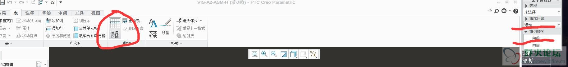

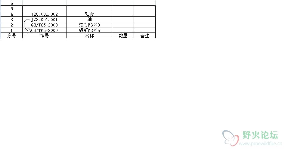

我们公司的要求是明细表按照部件-组件-零件-标准件的顺序序号依次上升的,但是现在做出来的明细表
我想让第三,四行排在前面,一二行排在后面怎么弄,谢谢!

 楼主| 发表于 2016-3-8 21:43 | 显示全部楼层
mo10mo 发表于 2016-3-8 17:42
根据图示提示来做,重新排序一下,就可以了!
你这样做的话后面的数字也是从大到小排列了,我想要的是编号的字母从z到a排列但是数字从小到大排列,相当于不是这种单一的排列方法
52
71
发表于 2016-3-9 09:55 | 显示全部楼层
重复区域>固定索引,先选择明细表,再选择明细表中需要调整的序号,最后输入希望调整后的序号

发表于 2016-3-9 11:14 | 显示全部楼层
creo还不能自动实现你需要的结果,即使是象MCADEX-TOOLS这样的免费插件也只是按名称类型排序,不能实现你要的结果,只能导出自己编辑了

发表于 2016-3-9 19:48 | 显示全部楼层
固定索引吧。
还有个方法,就是做成几个不同的重复区域,每个重复区域分别过滤,可以强制分类。但是缺点是每个重复区域的序号都会从1开始。不知如何解决。
