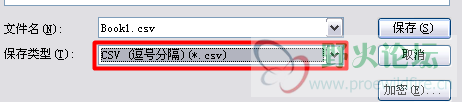

第一步:将做好的Excel表格另存为CSV格式,【文件】——【另存为】——选择csv格式,如图

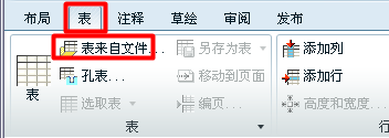

第二步:打开proe5.0工程图,单击【表】——【表来自文件】,如图

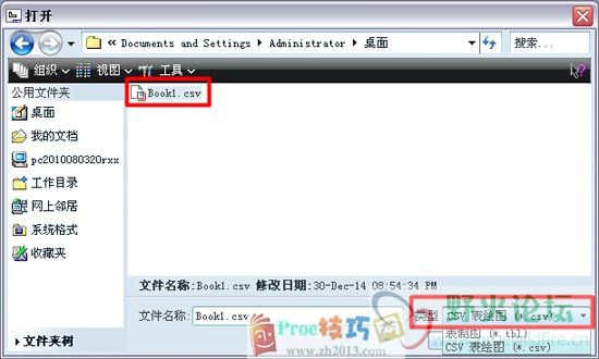

选取上步另存为的csv格式文件,类型选择【csv表绘图(*csv)】,如图
