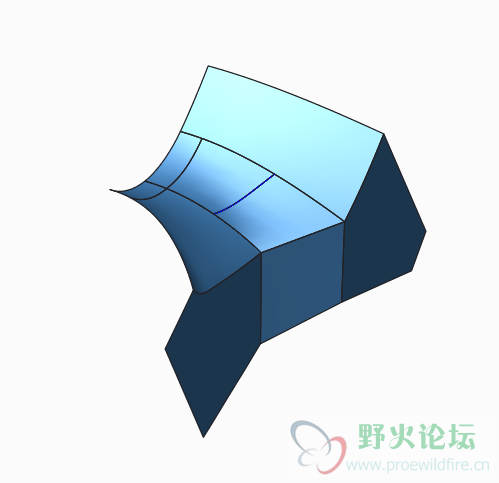

对于你们可能是练习题,对于我,是来求助的。
              中间如何过渡
左右2个面随便切,顶部和底部轮廓不要变
新建文件夹.zip
134.59 KB, 下载次数: 30

 楼主| 发表于 2016-3-8 09:53 | 显示全部楼层
那个凹下去的角不好弄

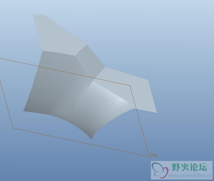

发表于 2016-3-8 09:57 | 显示全部楼层
我的思路是:选择样式,进入曲面造型,按住shift键在中间添加一条自由曲线,然后编辑曲线,选择曲线与相交的曲面为曲面曲率。最后选择曲面造型先做第一个曲面,然后再做第二个曲面。
如果直接用边界混合,做出的曲面过渡不光滑。

 楼主| 发表于 2016-3-8 10:02 | 显示全部楼层
CGKYK 发表于 2016-3-8 09:57
我的思路是:选择样式,进入曲面造型,按住shift键在中间添加一条自由曲线,然后编辑曲线,选择曲线与相交 ...
有棱。。。
要没有棱。。。
旁边切掉一些再补吧。

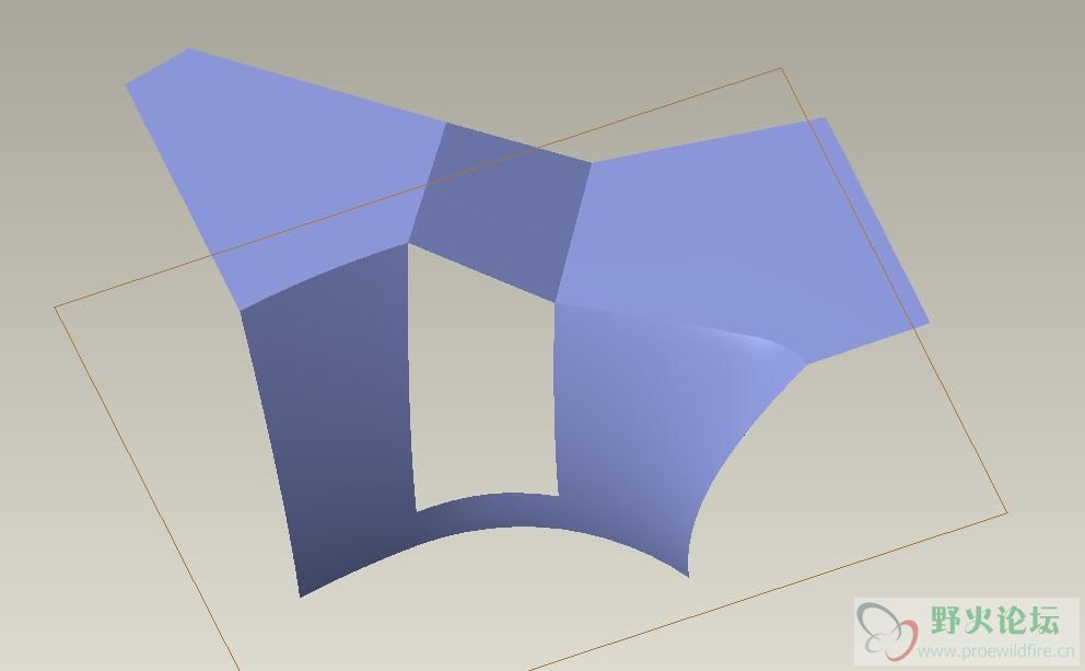

发表于 2016-3-8 13:16 | 显示全部楼层
是不是这样 楼主的左右两个面貌似有问题
2222.prt.rar
92.54 KB, 下载次数: 6
