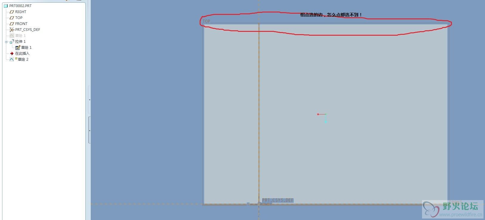

在Proe里面有没有这功能,以某个拉伸的实体面作为下一个草绘平面后,可以自动捕捉到该实体面的边以及该面的端点?
我知道的这一种方法是先将4条边都设置为参考,那么这样就可以进行相应的操作了,我想问的是有没有简单一点的设置或其他方法!

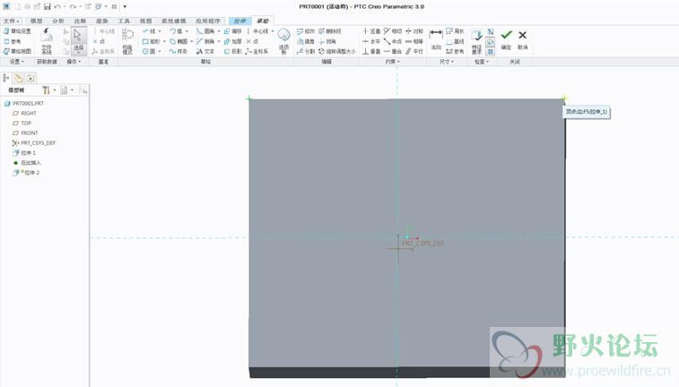

可以的。 按住 Alt 键 点选即可。

用投影命令

你的界面应该是creo的,我的不是creo,而是proe5.0版本,好像你的方法不行,应该使用投影命令!谢谢回答!
47
 楼主| 发表于 2016-3-8 14:02 | 显示全部楼层
太对了,瞎弄了半天都没有弄好,你这一说就对了!
47
 楼主| 发表于 2016-3-8 14:05 | 显示全部楼层
disnep 发表于 2016-3-8 10:11
一般用参照就好了 也可以用使用命令
我找那个投影命令,但是发现在CREO里面叫投影,在proe里面就是“通过边创建图元”!
