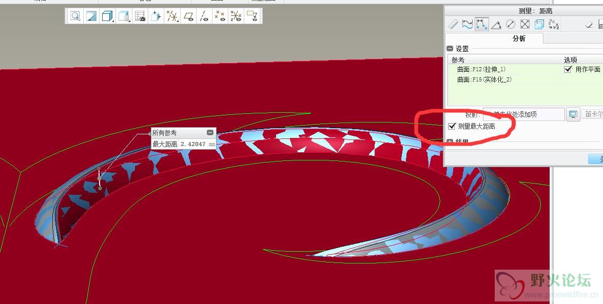

发表于 2016-3-7 14:44 | 显示全部楼层
不知道这个是不是你想要的?

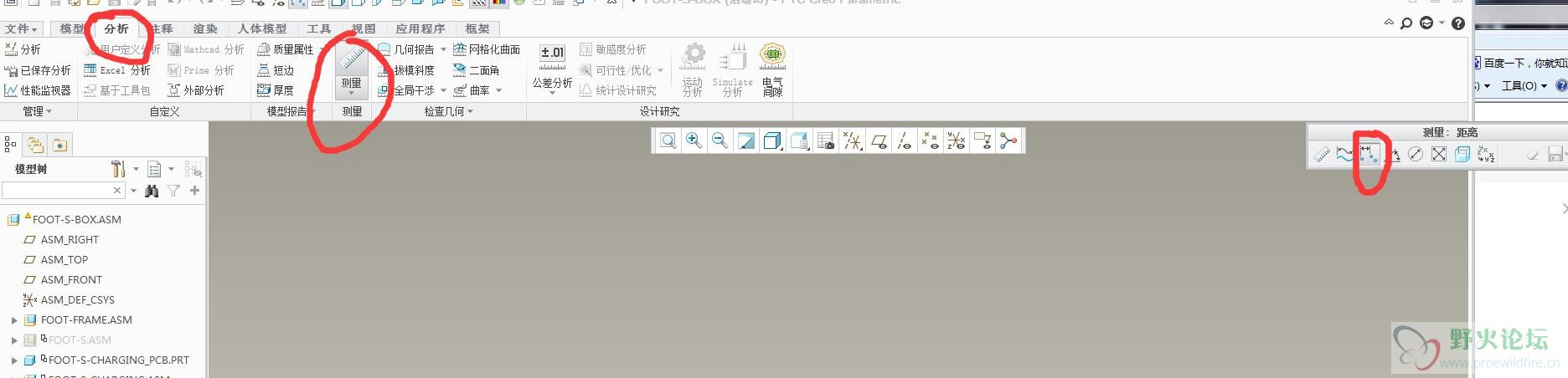

发表于 2016-3-8 10:56 | 显示全部楼层
按照图上的红圈一步一步来的

 楼主| 发表于 2016-3-10 21:47 | 显示全部楼层
mo10mo 发表于 2016-3-8 10:56
按照图上的红圈一步一步来的
我的是proe4.0和你的不一样啊
