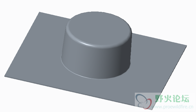

求教各位大侠,1mm板厚,拉50的直径深圆,最大能拉深高度是多少?如何计算的还是说是根据实际状况而定

关键是什么板材

冷轧钢板或热轧钢板,50的直径一般最多能拉多深

深度除以直径≤0.4

这个就是类似凸包 ,
深度一般不超过钣金厚度的3倍,即H≤3mm深度太大,凸包容易变形甚至破裂
你说你材料用SPCC T=1mm ,所以计算得:凸包高度≤3mm

那你说不锈钢饭盆怎么就能做到那么完美呢,难道304或者201比楼主所说的冷轧或者热轧钢板可塑性好得多呢,如此一来哪位大神能把常见金属的拉深性能排个序,谢谢

这么多年没用忘记了,应该可以深些,可通过二次拉伸完成!
