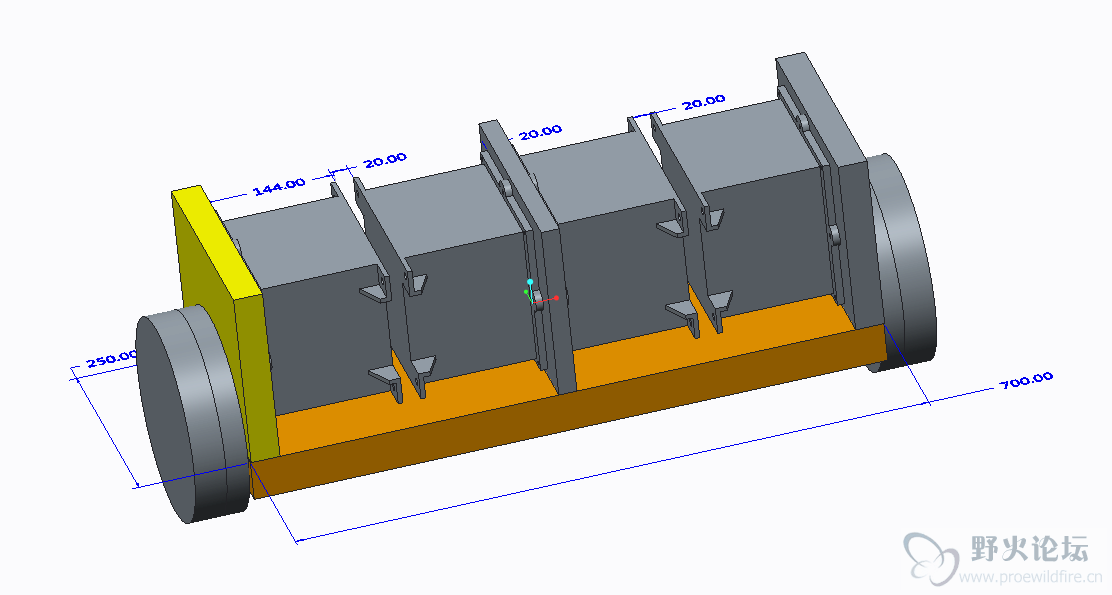

工件相邻居小,只有20,有什么办法在开档里面加入夹紧机构!三块板是定位板。
四轴桥板夹具,
四轴桥板夹具,

中间现在间隔可以改大点,有什么好的办法吗

最简单的方法就是加入一块可以上下移动的楔型铁,关键看你这是涩会那么工件,精度和加工环境,也可以用两个板,一块攻丝,用螺丝顶死,这是比较简单的方法,仅供参考
