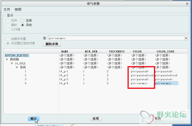

布线线设置里面的颜色选择下拉菜单的显示为默认灰色,必须自己输入,都可以输入哪些颜色?有没有列表可以参考?

颜色名字只能是red、black、yellow等等。
发表于 2016-3-5 14:31 | 显示全部楼层
去外观库修改你要的颜色然后把修改后颜色的名称复制到color就可以了
 楼主| 发表于 2016-3-9 11:36 | 显示全部楼层
原来是这样!多谢哈哈!
