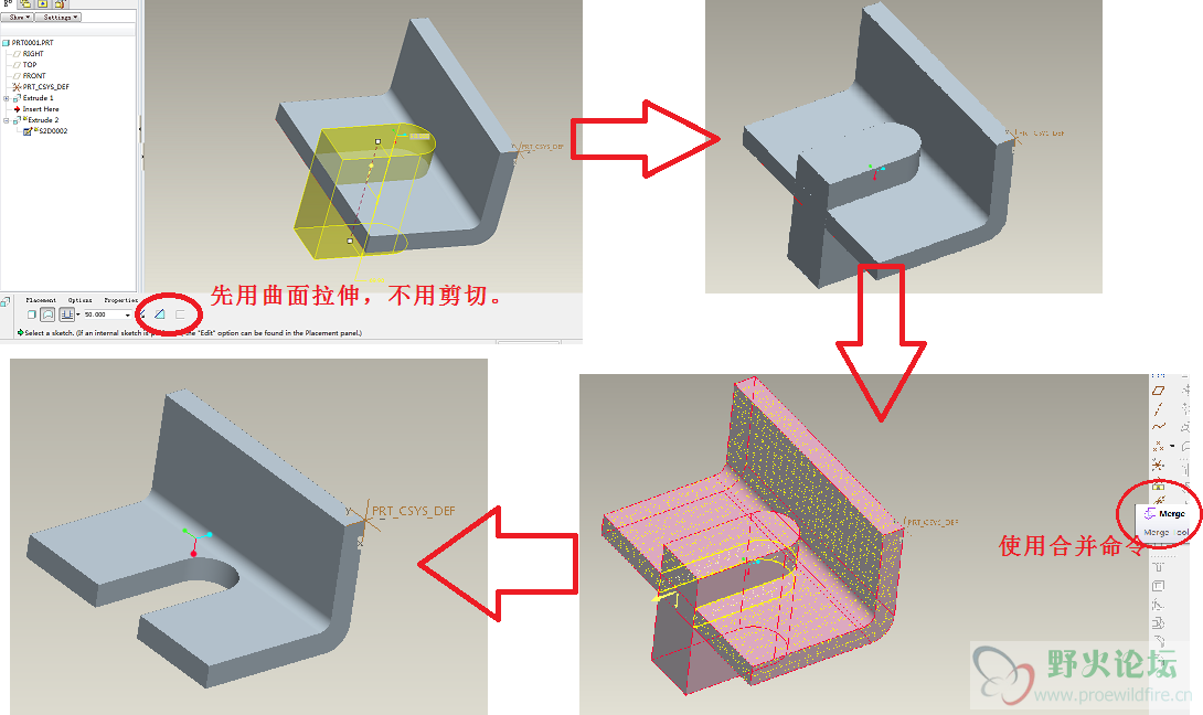

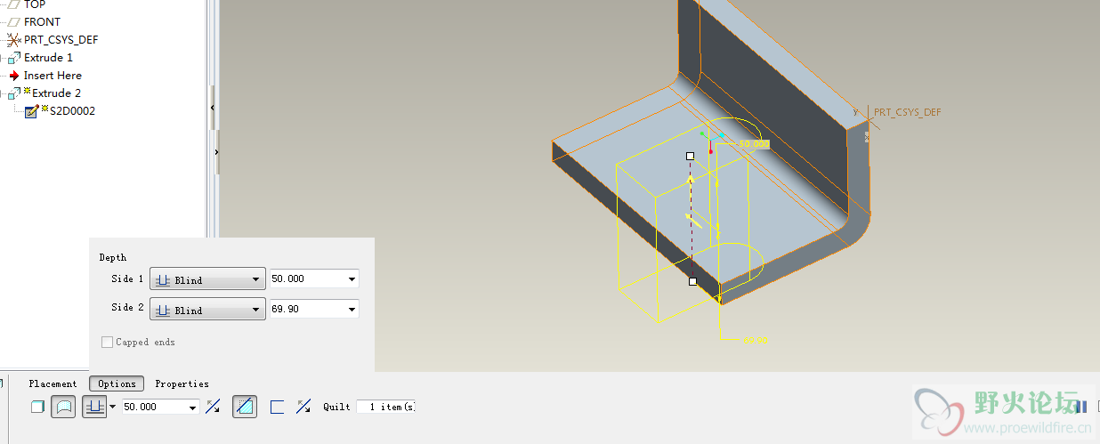

拉伸裁剪一个闭合曲面,如何使裁剪后的面闭合呢?如下图:
60
99
发表于 2016-3-4 12:16 | 显示全部楼层
使用合并功能就好了
 楼主| 发表于 2016-3-4 14:27 | 显示全部楼层
maqianli198710 发表于 2016-3-4 12:16
使用合并功能就好了
感谢,一直在用solidworks,不是很熟PROE,你的回答解决了我的问题。
