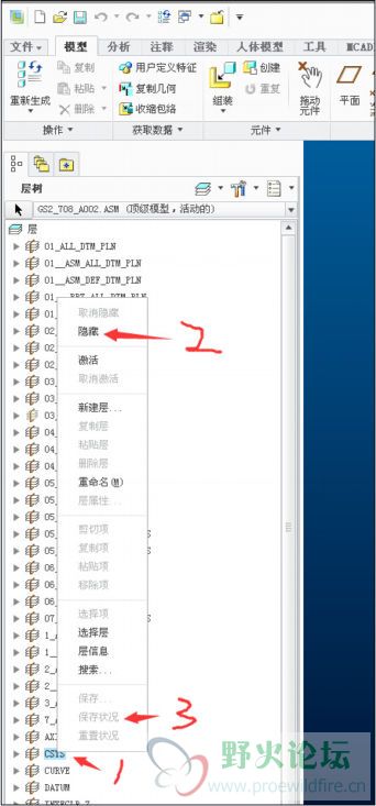

切换到图层树----选择中心线和点的图层(可以自己新建图层管理好在隐藏)------隐藏-----保存状态----详细见图片

在层里面新建 层 全选零件 把实体移除 然后隐藏保存
