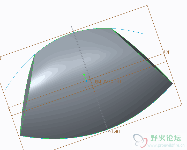

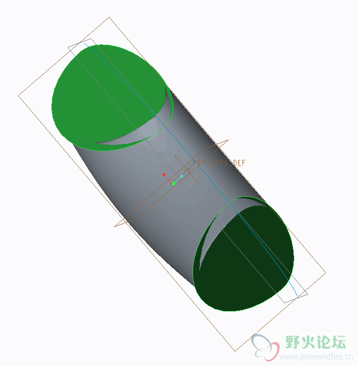

  这几张图片是我拉伸的模型。
  大神帮忙看下,
我建得模总是有瑕疵,就像图片中一样。 QQ图片20160303203459.png QQ图片20160303203507.png QQ图片20160303203511.png
我把 prt 上传了 bc_4_3_kbsm_1t1.prt.rar (244.38 KB, 下载次数: 8)

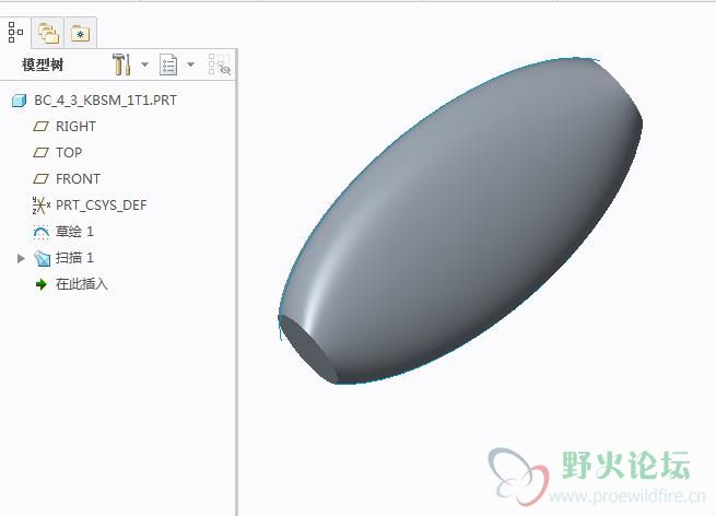

是不是这样?

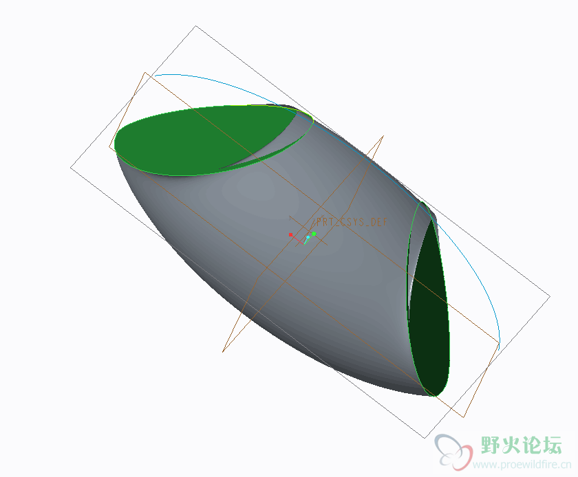

我想起找到原因了,应该是尺度的设计原因。
多谢啦。
