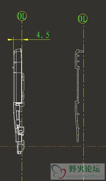

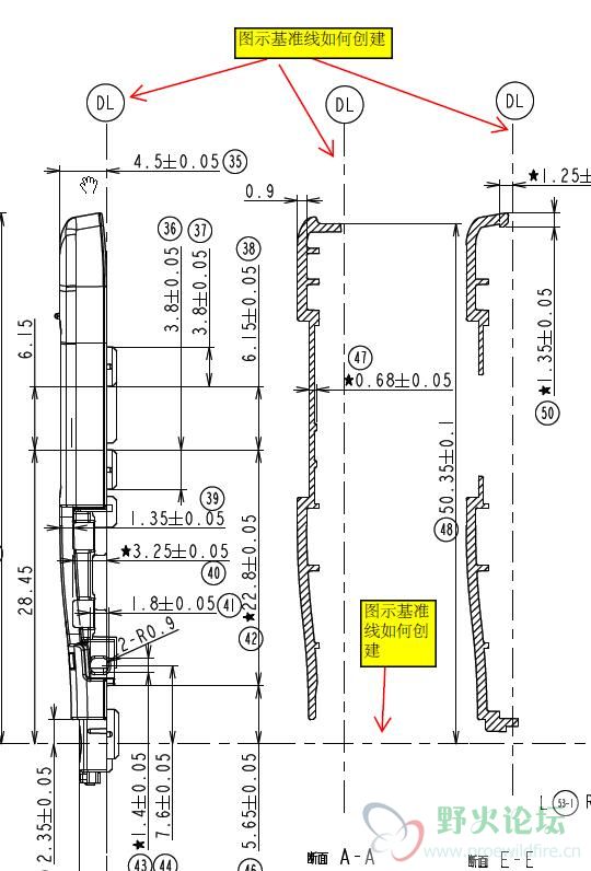

请教各位高手工程图中如何标注图示的基准线?
先在这谢过了

三楼的麻烦说一下怎么画上去 谢谢
我不知道怎样保证基准线正交和 和怎样才能捕捉到 我想要的点?

原帖由 ptccad 于 2008-10-21 22:33 发表
三楼的麻烦说一下怎么画上去 谢谢
直接用直线命令画,捕捉图上的线条或者中心线等
也可以将草绘——优先选项,捕捉栅格、水平/垂直等设置
还可以使用偏移命令,先引用已有的线条,偏移
我不是版主,只是一个学习者。

建模时,建立基准线;工程图显示基准线。
OK

在模型里面建立一根轴也可以的。
在工程图里面显示出来就ok。
还有补充楼上的。
如果是手画的直线一定要先和视图关联。
否则在移动以及尺寸标注的时候会有问题。

谢谢各位 问题已解决
我是用轴做的
