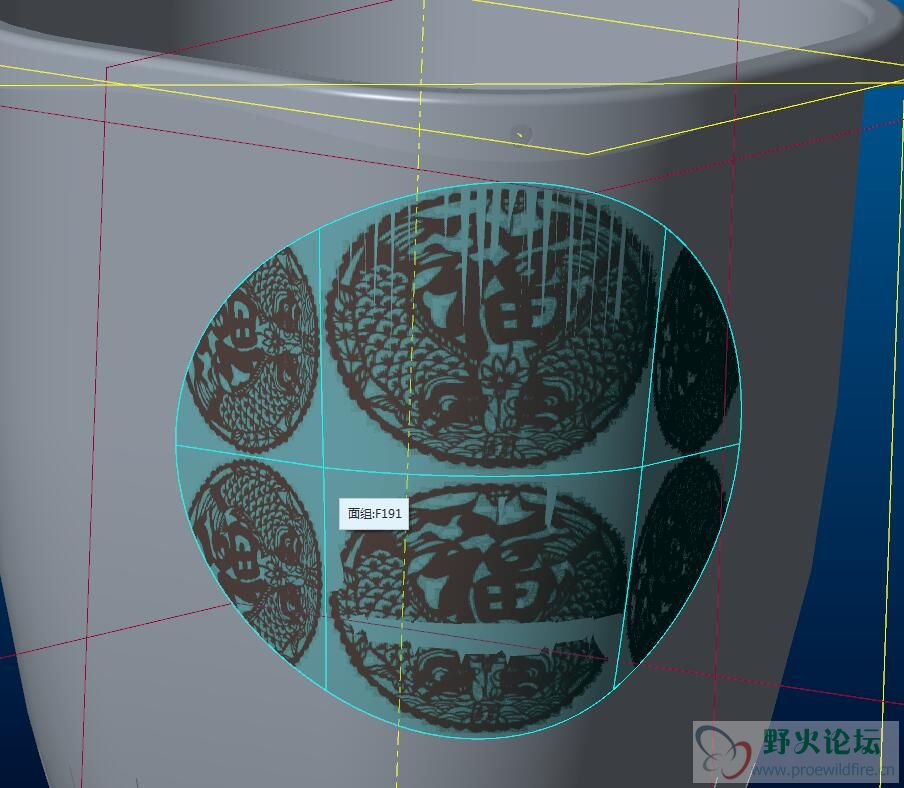

creo里怎样把多个复制修剪后的曲面转换成一个面,要不就会出现贴花出错得不到满意效果,如图本来想贴一个圆图案在工件表面的结果就成了这样

投影四条曲线,做边界面
发表于 2016-3-7 09:13 | 显示全部楼层
合并用连接方式试试
