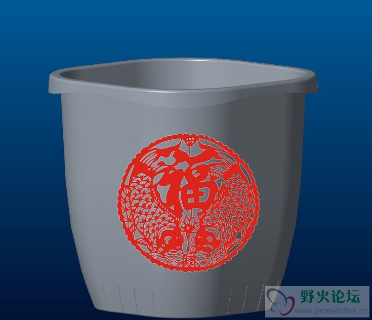

把红色图案像贴商标似的不变形贴于表面

在creo里怎样做成立体图

表面贴花

用proe麻烦点,先用cad描线 导入proe投影就行了。用keyshot可以直接表面贴画

你要只是做个效果,就直接贴图吧!要想把红色贴纸做个实体的话就比较麻烦了,不变形也是不可能的

那有没有其他软件能不变形把他做上去呢,贴图的话估计给加工的话,转完公用格式贴图就怕没有了,pore投影角度大的时候变形太大就不圆了。工作需要,现在老板要求都得做到一起,要不加工的时候怕,贴图没有严格尺寸,做的偏了或者大小不对没有尺寸依据,不好验收
