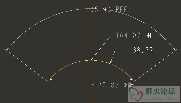

怎么在草绘标弧线的长度呀

我只会这么标,好慢,有好方法?

把圆弧选中,编辑-----〉转换----〉周长,再根据提示选一个变量即可;

选择圆弧的两个端点 再选择圆弧上一点 安鼠标中键   可标出圆弧长度。

三,四楼的做法:选择圆弧的两个端点 再选择圆弧上一点 安鼠标中键
这种标法是标的是角度!真郁闷。
