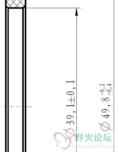

creo3.0工程图尺寸标注小数点是逗号  怎么用就改为原点

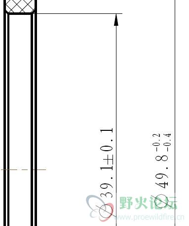

结果如下图所示

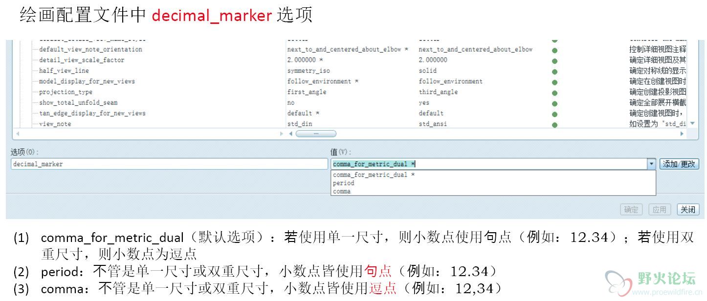

creo3.0 没有这个配置
 楼主| 发表于 2016-3-3 16:34 | 显示全部楼层
有没有其他办法
112
152
发表于 2016-3-4 08:16 | 显示全部楼层
昨夜的风 发表于 2016-3-3 16:22
creo3.0 没有这个配置
怎么会没有这个配置呢???你没搞对吧?你自己看看附件。
演示文稿1.pdf (139.3 KB, 下载次数: 134)
