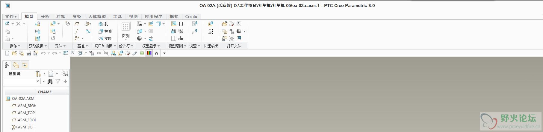

发表于 2016-3-3 09:49 | 显示全部楼层 |阅读模式
如图。。。看着不习惯
右边一大片空荡荡的

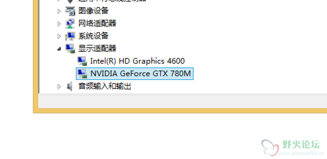

发表于 2016-3-3 10:00 | 显示全部楼层
估计你电脑是双显卡的吧   ?

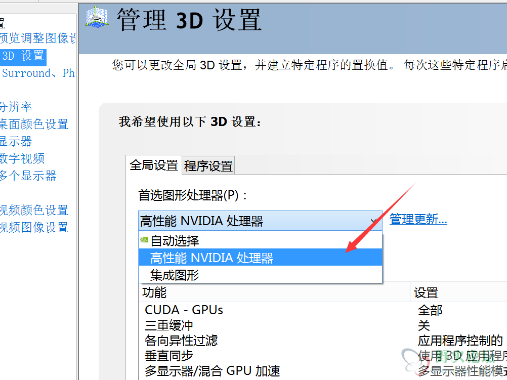

发表于 2016-3-3 13:13 | 显示全部楼层
我之前也遇到过,因为我是笔记本,我是双显卡(集成+独立)
解决办法就是进入NVIDA设置 ,使用独立,原先是自动选择

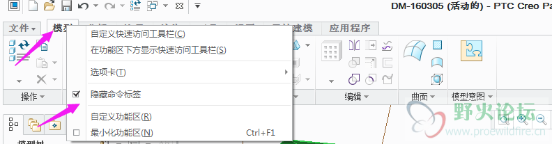

发表于 2016-3-3 13:37 | 显示全部楼层
这个我知道。。。右键点上面的模型,有一个隐藏标签,选中,然后再右键模型,在把隐藏取消。就好了。

发表于 2016-3-3 13:39 | 显示全部楼层
你没发现你很多只有图标,没有字了吗

发表于 2016-3-7 10:03 | 显示全部楼层
右键模型,会出来。可能你右键之后,会显示没有隐藏,你把它隐藏掉,再取消隐藏。就好了、。

发表于 2016-12-27 09:24 | 显示全部楼层
感谢,解决问题了
