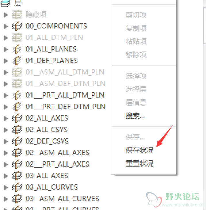

Creo 3D模型里面不需要的显示组件隐藏了之后  关闭软件后重新打开3D模型后被隐藏的部分又自动恢复了,怎样可以选择让它不自动恢复? 求助 谢谢!!求高手告知!!!急求!

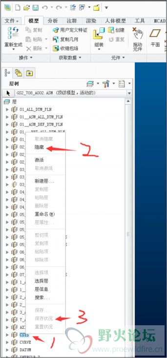

进入层树----选择你要隐藏的零件层(可以自己建立一个层隐藏多个零件)----右键----选择隐藏-----记得保存
图片3位置,详细看图片;

在组件中隐藏自己不需要看的实体零件→层树→右击→保存状况→保存组件

一定要在层树中右键保存状态

学习了!必须谢谢各位!(用图并在图上指示,真是好!让我这样的新手能看懂,辛苦你们了!)

多谢,模型里取消隐藏,层树里也取消隐藏!层树里保存状况!最后保存!
