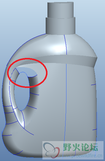

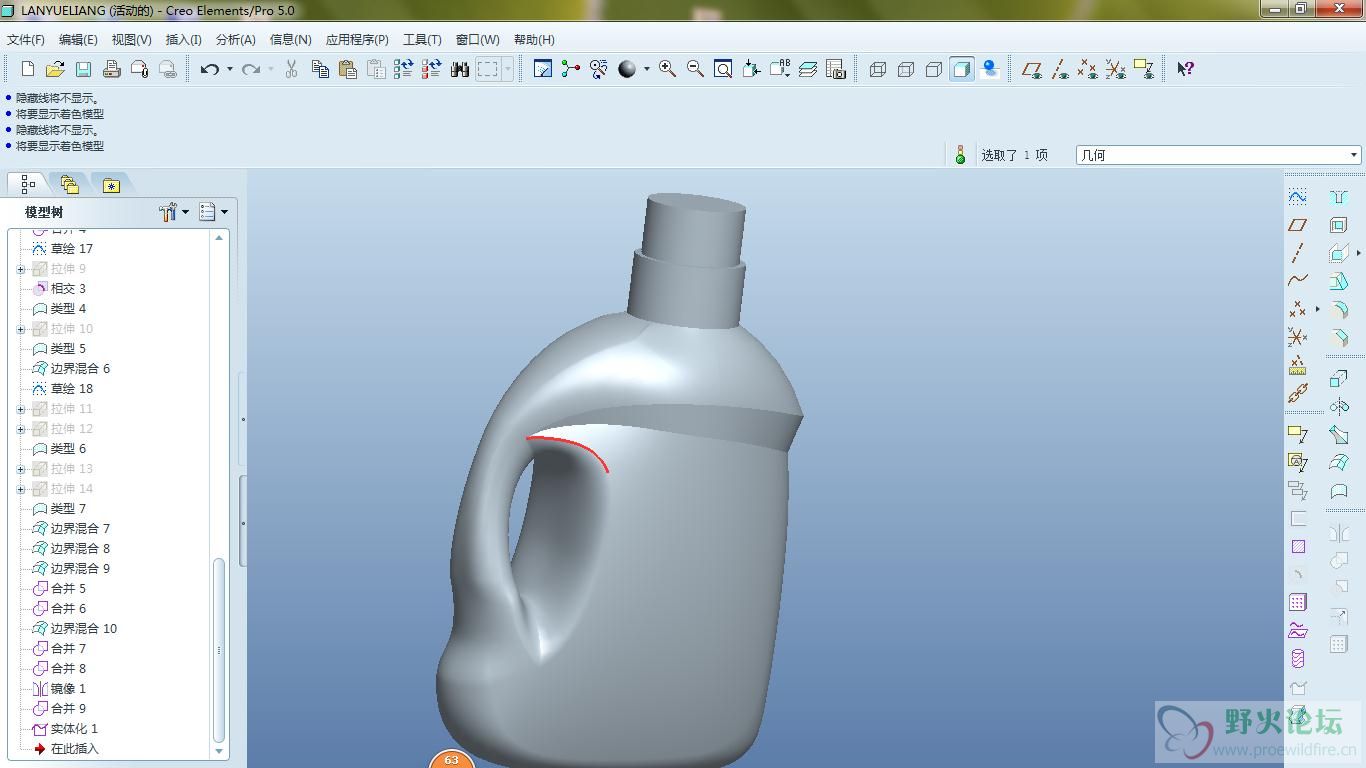

论坛的朋友们,这是我新画的蓝月亮瓶子,最后一个地方的缺口有点问题,不能搞相切,希望高手出来指点一下,帮忙解决了有回报的作为奖励。
支付宝转账。
最后一步怎么弄相切呢
最后一步怎么弄相切呢

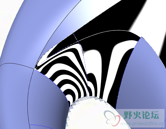

线质量不好,最后你先把面合并了在做面,这线都不能逼近·有尖点。。挺厉害的,我估计都做不出来

发表于 2016-3-1 09:05 | 显示全部楼层
这样子可以吗?

 楼主| 发表于 2016-3-1 12:55 | 显示全部楼层
这样我也看不清楚,你发个给加密的文件给我看看,要三边相切,以便垂直才行。

发表于 2016-3-3 10:22 | 显示全部楼层
问题应该在拉伸六哪里
