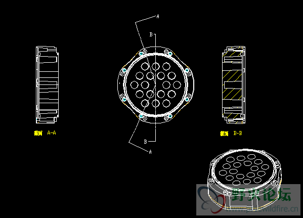

创建旋转剖视图,旋转剖导出CAD后,打开CAD截面A-A不显示剖面线,但是正常剖切截面B-B却显示剖面线.这是为什么 求解???

 楼主| 发表于 2016-2-28 20:45 | 显示全部楼层
mico_zhao 发表于 2016-2-28 20:34
设置下剖面线的间距
不行,应该不是间距的问题

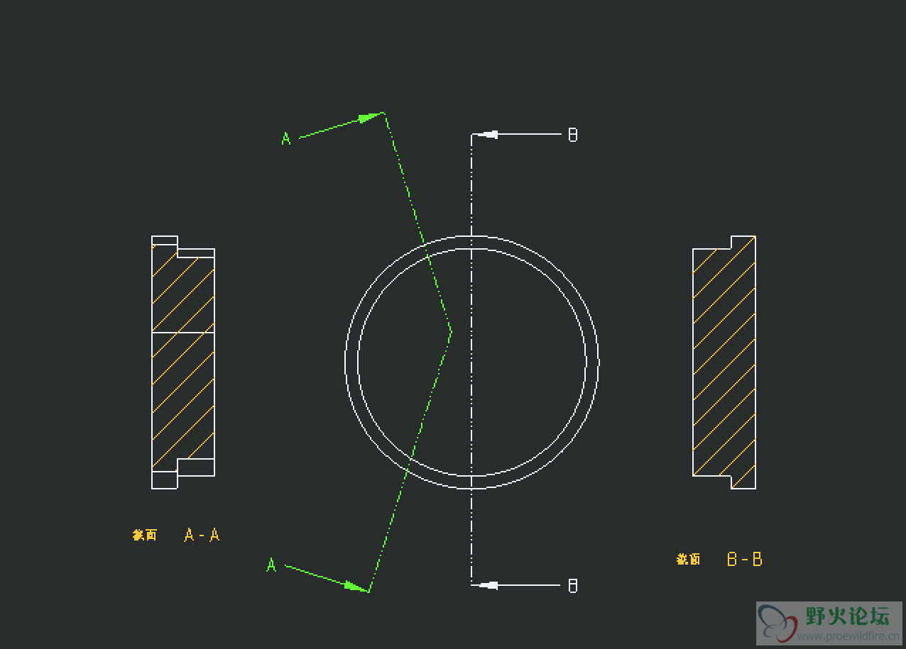

发表于 2016-2-28 21:01 | 显示全部楼层
jarad 发表于 2016-2-28 20:45
不行,应该不是间距的问题
1.请问是否已经设置了间距?
2.从投影角度来说,您属于第三视角,怎么加上的剖面线方向不对 ?
3.建议更改剖面线方向
随便举个例子(投影:第三视角) :
如果实在不行呢 ,我建议你把出的工程图drw上传来看看吧 ,记得用继承模式哦

 楼主| 发表于 2016-2-28 21:06 | 显示全部楼层
野火 发表于 2016-2-28 20:55
那你转成绘制图元导过去试下
绘制图元是指非消隐状态吗?那几种状态都试了不行,还是指其他的什么?另外我这样旋转剖应该没有问题吧

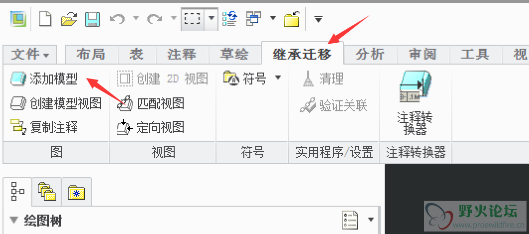

发表于 2016-2-29 08:33 | 显示全部楼层
jarad 发表于 2016-2-28 21:41
剖面线间距已经设置过了,不行,文件已上传
哥们,你没有采用继承模式出工程图 ,故,你给我drw是空的哦 ,
我没3D的情况是无法开启的
1.直接把prt跟drw一起上传
2.采用继承出工程图,这样只需要给drw即可
2个方法随便选择一个

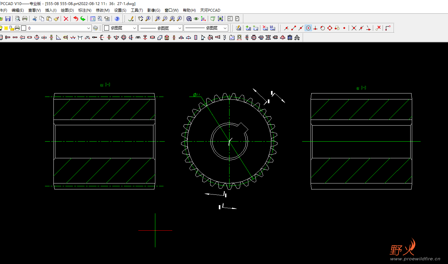

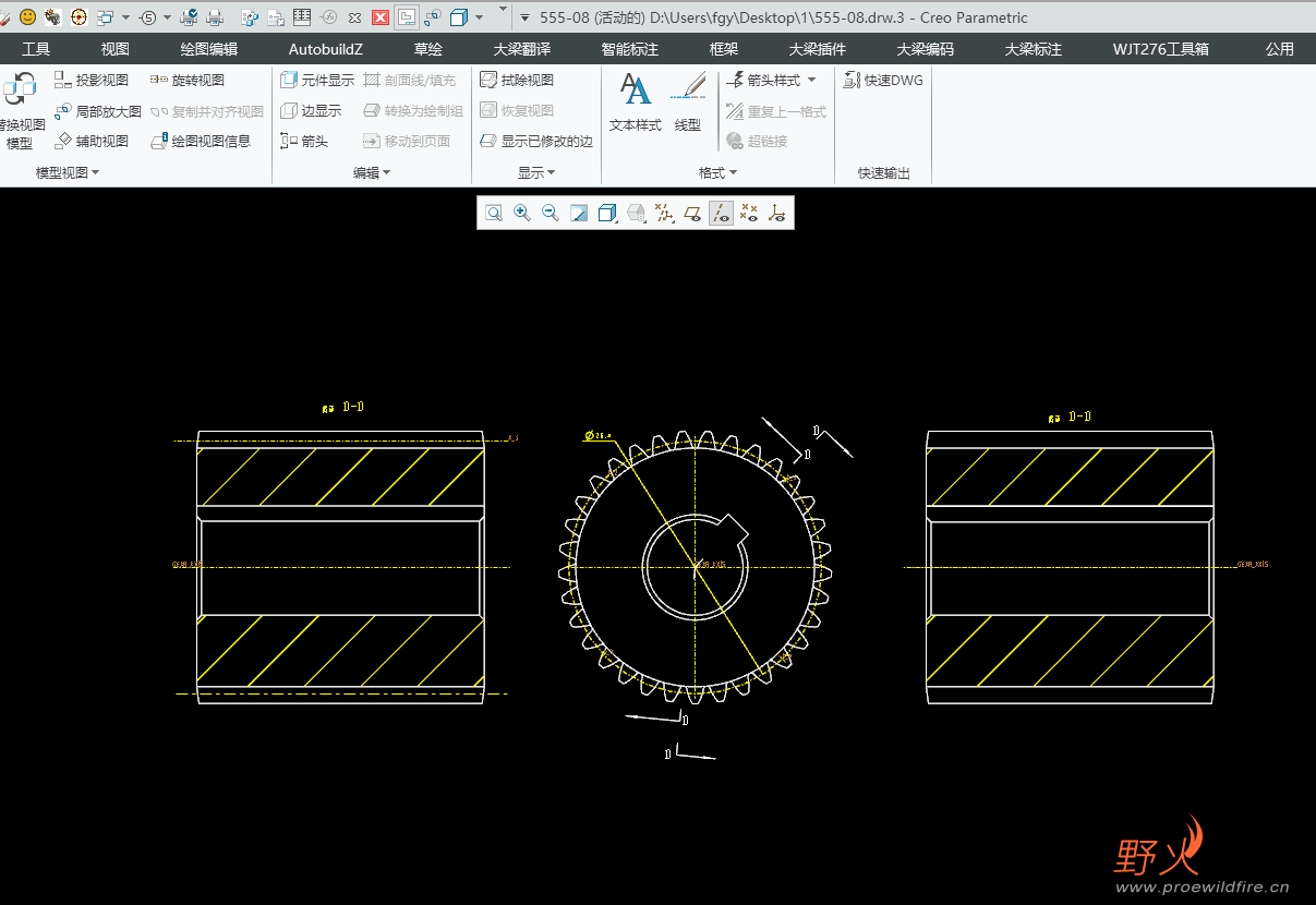

发表于 2022-8-12 11:38 | 显示全部楼层
怎么可能不行呢
