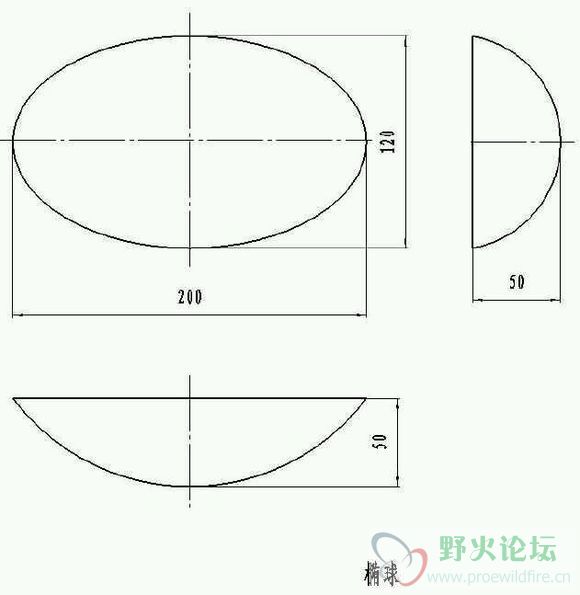

[求助] 请教各位怎么用边界混合画这个椭球
74
98
发表于 2016-2-28 01:21 | 显示全部楼层 |阅读模式

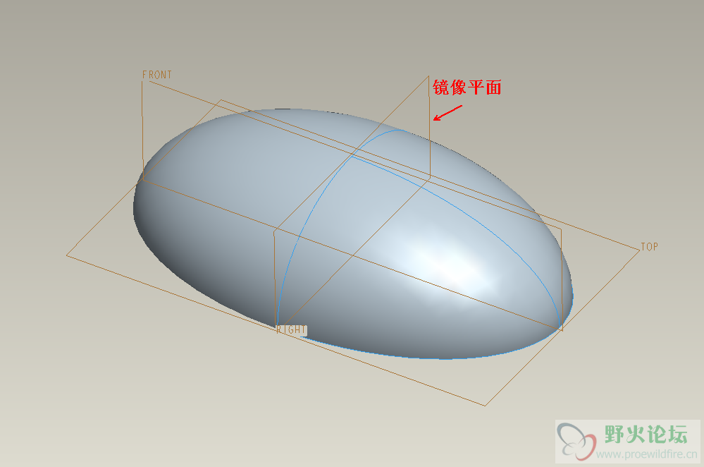

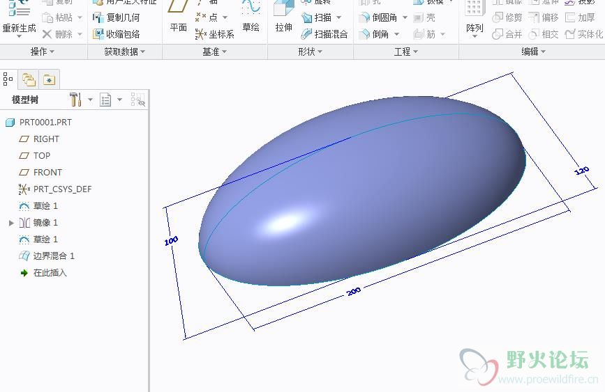

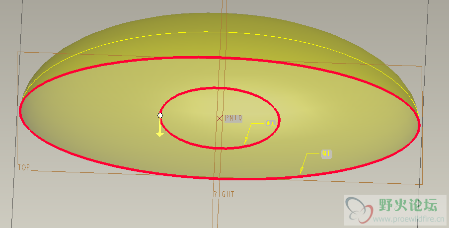

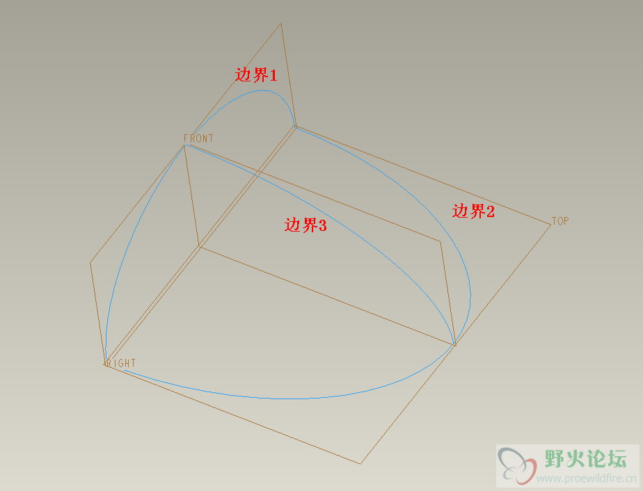

经过自己研究,用边界混合做了出来,但是发现做出来的曲面不光滑。

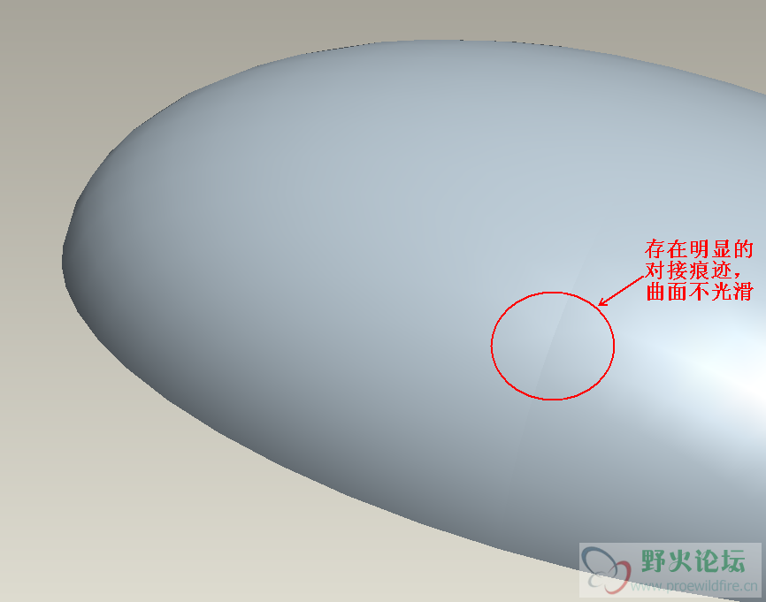

 楼主| 发表于 2016-2-28 11:17 | 显示全部楼层
镜像后有明显的对接痕迹

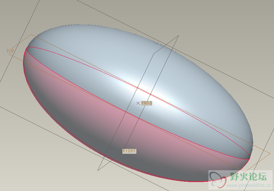

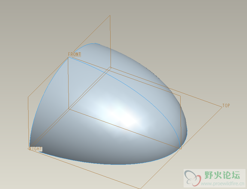

 楼主| 发表于 2016-2-28 11:33 | 显示全部楼层
改用圆轨迹扫描来做,效果就很好。

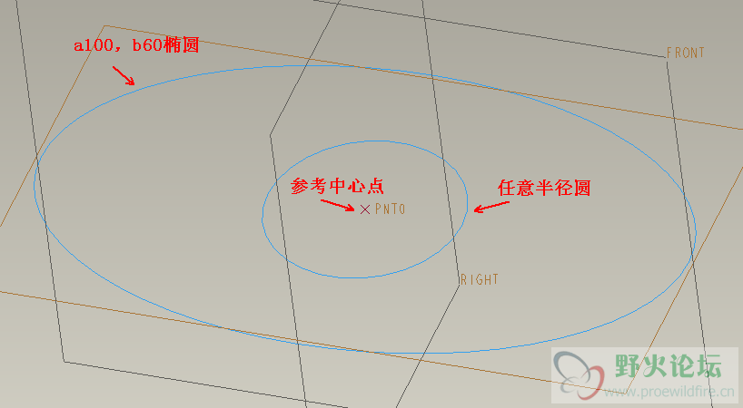

依次草绘出三个图素
依次草绘出三个图素
选择圆和椭圆作为轨迹
选择圆和椭圆作为轨迹

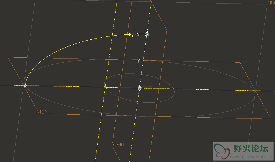

截面草绘
截面草绘

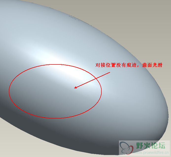

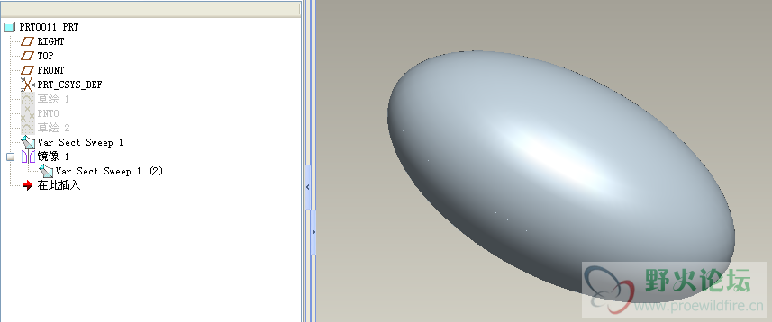

 楼主| 发表于 2016-2-28 11:36 | 显示全部楼层
将其进行镜像并查看对接效果。

可变扫主轨迹选择的重要性,厉害!起始点不能选坐标系啥的
