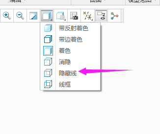

发表于 2016-2-27 14:06 | 显示全部楼层
那就绘图的时候用不要用着色或者消隐。用隐藏线

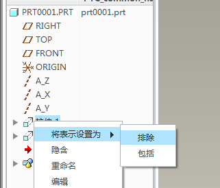

发表于 2016-3-1 10:50 | 显示全部楼层
使用特征的表示设置,排除特征,但实际上只是视图的一种表示形式,特征仍然存在,只是没有显示
不知道可是你要的效果
