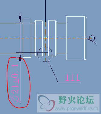

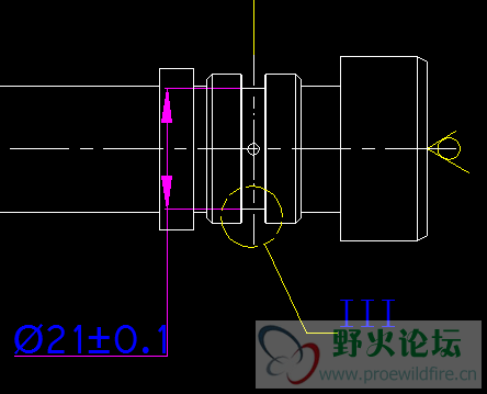

2、有些各别尺寸需要水平放置(图1)改成图2的样子。不知道怎么改?
     若是改text orientaion_horizonal,所有的尺寸都水平放置了,没有没一种单独改的方式呢?
     还有就是老是感觉ProE标尺寸、编辑尺寸,没有CAD方便的,不知道大家怎么看?
                图1
                图2

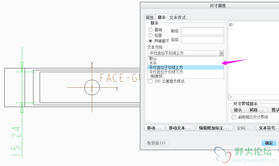

发表于 2016-2-27 13:22 | 显示全部楼层
双击尺寸,选择尺寸属性中的显示,文本方向,水平即可。

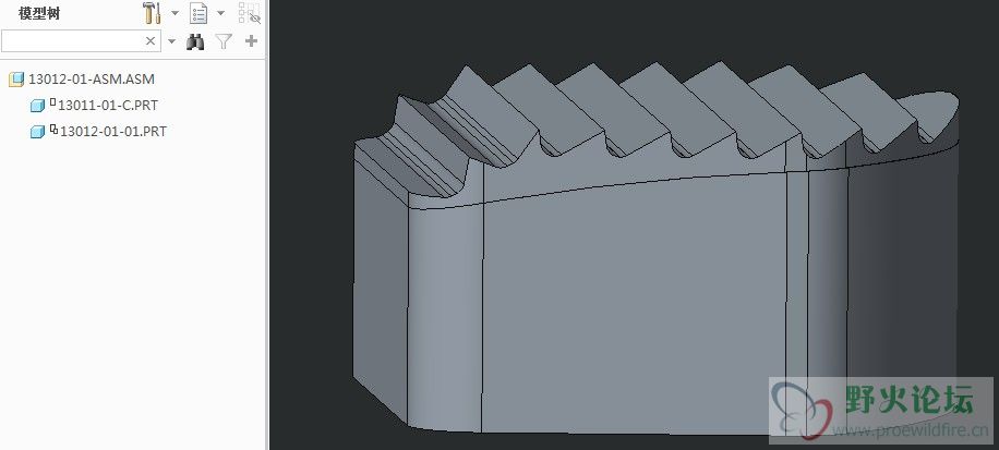

对于做建模的来说,修改是很正常的事。不过CREO 里面出工程图是真心不够实用,大侠图片中的这样的案例CREO中有什么捷径来分型

对于做建模的来说,修改是很正常的事。不过CREO 里面出工程图是真心不够实用,大侠图片中的这样的案例C ...
本人水平有限,你说的分型不太明白。能解释一下吗,看样子又不像铸造的分型呀?
