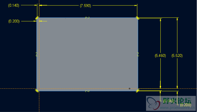

工作中需要进行IDF转换,让MCAD与ECAD 进行更好的沟通交流,加快设计进程。现以一个简单的例子对emn文件结构进行简单分析。
.HEADER
BOARD_FILE 3.0 "Creo Elements/Pro 5.0 M180" 2013/12/11.10:21:55 3
73-TEST                         THOU
.END_HEADER
#文件标识,记录文件导出时间,版本,名称等信息#
.BOARD_OUTLINE  MCAD
62.00000
         0          7590.00000          5520.00000             0.00000
         0          -140.00000          5520.00000             0.00000
         0          -200.00000          5460.00000             0.00000
         0          -200.00000          -140.00000             0.00000
         0          -140.00000          -200.00000             0.00000
         0          7590.00000          -200.00000             0.00000
         0          7650.00000          -140.00000             0.00000
         0          7650.00000          5460.00000             0.00000
.END_BOARD_OUTLINE
#PCB板轮廓外形坐标。我们打开ProE实际测量验证坐标如下图所示。其中“62”为板子厚度0.062 inch= 62 mil#
图1
图1

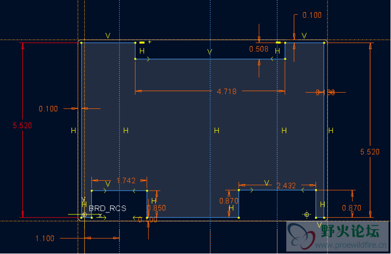

.PLACE_OUTLINE      UNOWNED
BOTTOM 0.00000
         0          7550.00000          -100.00000             0.00000
         0          7550.00000          5420.00000             0.00000
         0          -100.00000          5420.00000             0.00000
         0          -100.00000          -100.00000             0.00000
.END_PLACE_OUTLINE
#板子绘制了keep-in信息,此段记录keep-in绘制在板子bottom面,高度为0,其轮廓坐标打开ProE进行验证如下图所示。#
图2
图2

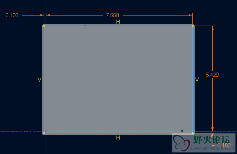

.PLACE_KEEPOUT      UNOWNED
BOTTOM 330.00000
         0          7291.00000          -100.00000             0.00000
         0          6318.00000          5420.00000             0.00000
         0          6318.00000          4912.00000             0.00000
         0          1600.00000          4912.00000             0.00000
         0          1600.00000          5420.00000             0.00000
         0           229.00000          -100.00000             0.00000
         0           229.00000           750.00000             0.00000
         0          1971.00000           750.00000             0.00000
         0          1971.00000          -100.00000             0.00000
         0          4859.00000          -100.00000             0.00000
         0          4859.00000           770.00000             0.00000
         0          7291.00000           770.00000             0.00000
.END_PLACE_KEEPOUT
#板子绘制了keep-out信息,此段记录keep-in绘制在板子bottom面,高度为330mil,其轮廓坐标打开ProE进行验证如下图所示。#
图3
图3
