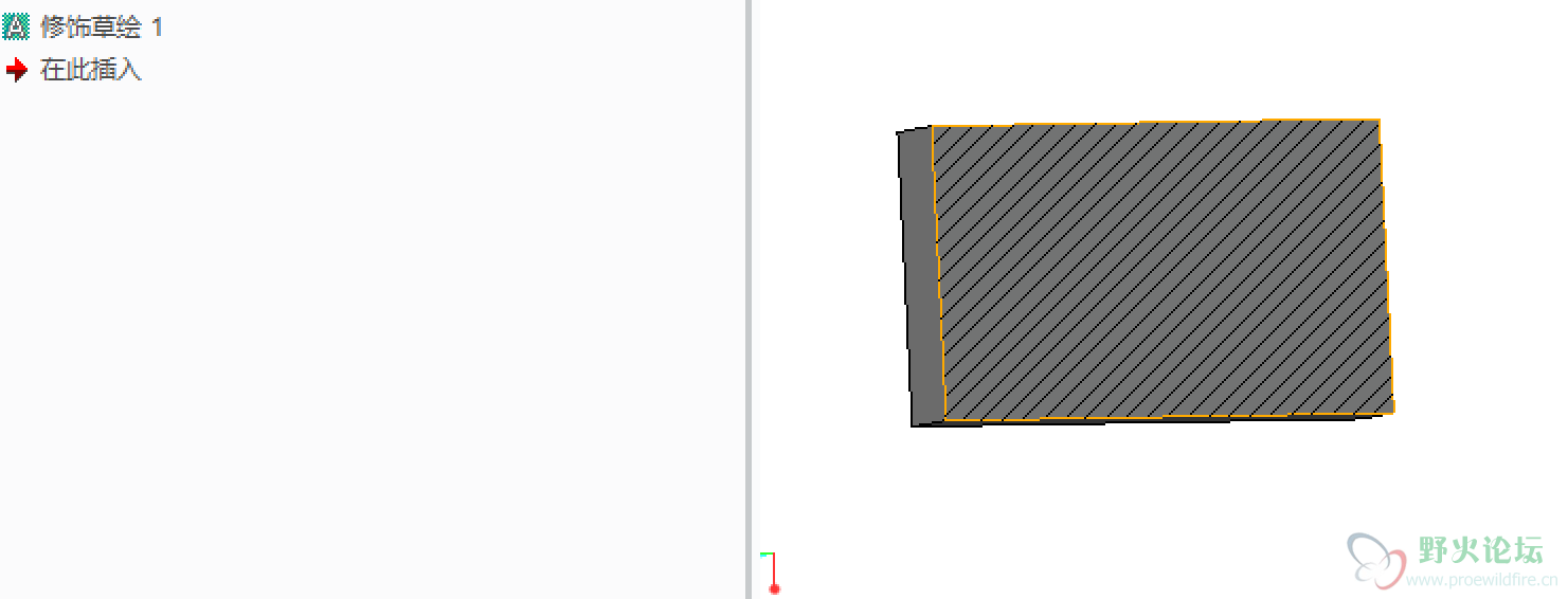

如題目,creo 3.0要如何在3d part上某一個面增加上去剖面線,用來表示..如加工區域或是背膠區域.
如附圖箭頭所指的區域.
有依照wirefire 2.0的指令下去做,做完沒有剖面線,只有一圈邊框線.
求解..

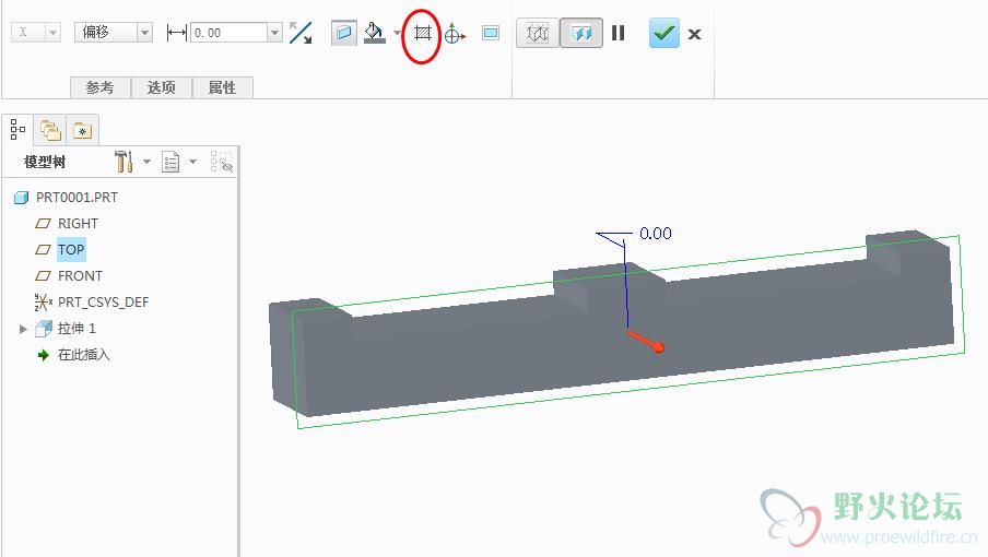

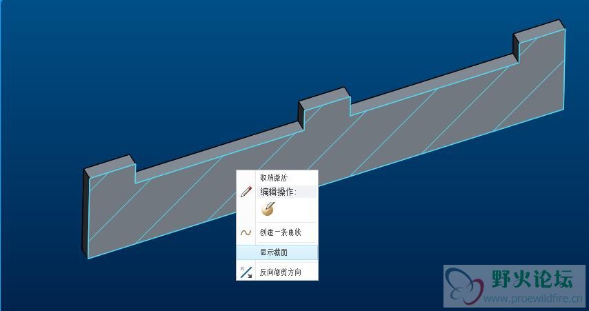

将光标放在剖面区域内--右键--在弹出的菜单中勾选“显示截面”即可。

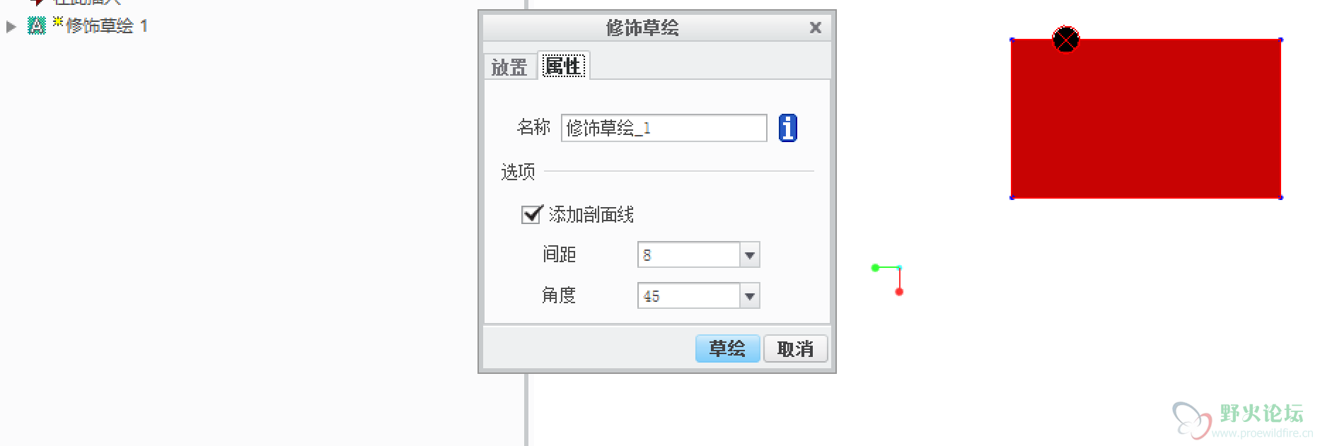

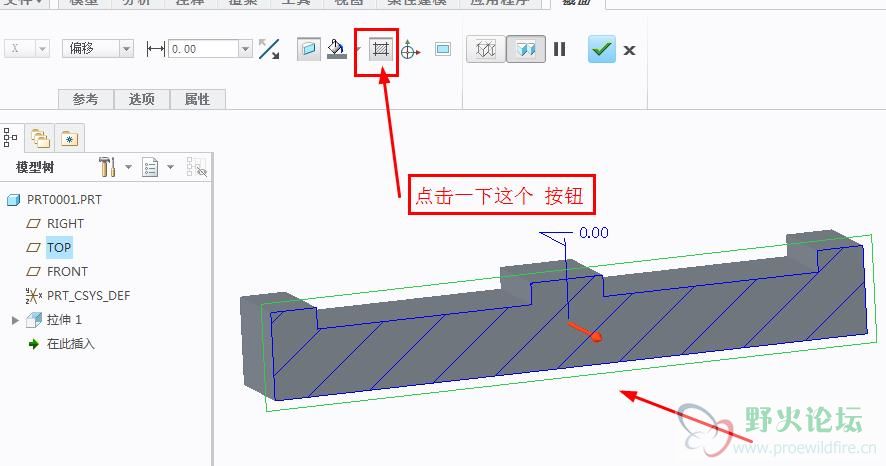

creo3.0版本

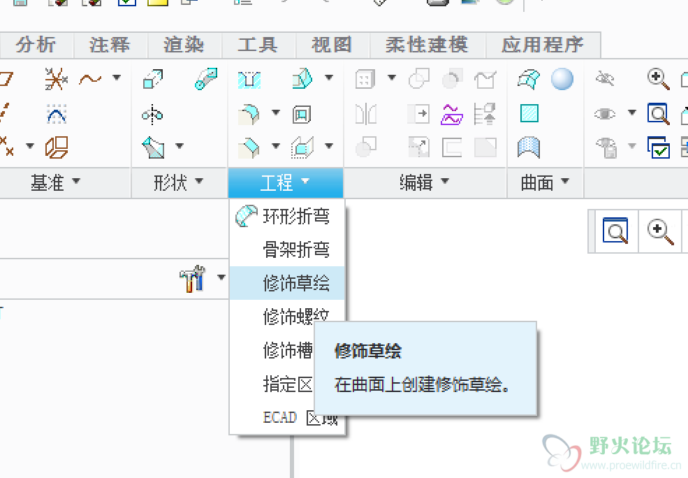

个人觉得,你说的意思: 修饰草绘更加适合你
