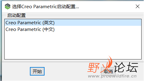

发表于 2016-2-24 14:20 | 显示全部楼层 |阅读模式
首先把安装目录C:\Program Files\PTC\Creo 2.0\Parametric\bin下面的parametric.psf和parametric.bat复制出来,再复制出parametric-1.psf和parametric-1.bat,把parametric.psf文件用TXT格式打开把DESC=Creo Parametric (default)更改为DESC=Creo Parametric (中文)后保存。再把parametric-1.psf文件用文件用TXT格式打开把DESC=Creo Parametric (default)更改为DESC=Creo Parametric (英文)后再下面增加一行ENV=PRO_LANG=eng后保存,就好了

发表于 2016-2-26 11:20 | 显示全部楼层
给张弄好的图片看看。。。

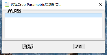

发表于 2018-3-8 22:50 | 显示全部楼层
实现选择中英文了,但是不提示啊。有两个无字的空白菜单可以点。

发表于 2020-6-5 11:07 | 显示全部楼层
可以了 可以打开Creo 2.0选择 中文或者英文 界面了。
再下面增加一行ENV=PRO_LANG=eng, 这个很重要
