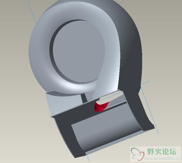

内壁圆角怎么处理?
文件在此

最佳答案
查看完整内容
要多大圆角都可以
发表于 2016-2-22 16:58 | 显示全部楼层
1109230197 发表于 2016-2-24 19:17
用边界曲面 设置两边相切就好
要多大圆角都可以

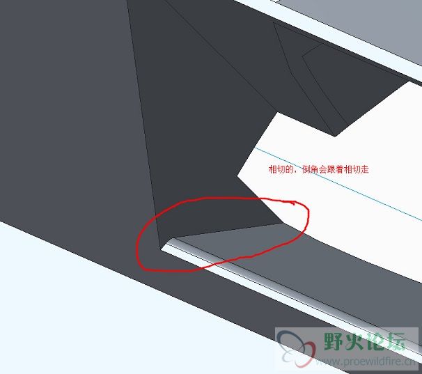

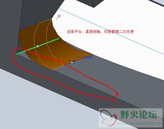

发表于 2016-2-23 09:53 | 显示全部楼层
你那么小的平面倒角不好的,不如直接做尖角,再倒角效果好很多
相切的平面
相切的平面
尖角倒角
尖角倒角

 楼主| 发表于 2016-2-23 11:12 | 显示全部楼层
如果是尖角,是另一种效果。
打算切料和内部筋放到最后处理。圆角之后切料再补筋。(估计这样能出圆角)
至于小平面问题,之后再做调整。
唉~~~如果实在不行……再说。
居然升级了
