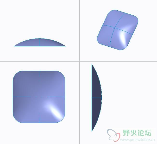

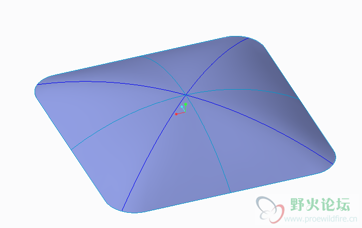

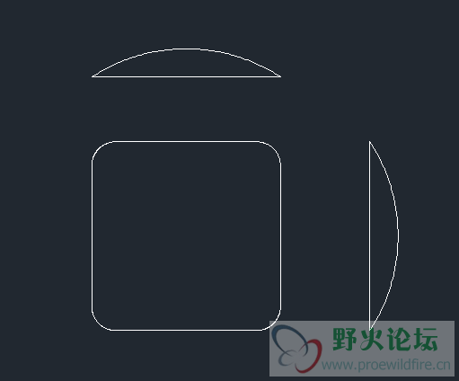

[求助] 凸起来的四边形怎么做
发表于 2016-2-22 15:49 | 显示全部楼层 |阅读模式
在线等??????????????????
112
123
发表于 2016-2-22 16:37 | 显示全部楼层
用圆顶曲面呀
 楼主| 发表于 2016-2-22 16:41 | 显示全部楼层
可以说详细一点吗
 楼主| 发表于 2016-2-22 16:45 | 显示全部楼层
怎么可以简单一点做出来
260
348
发表于 2016-2-22 17:03 | 显示全部楼层
扫描也可以,画个圆作为轨迹
 楼主| 发表于 2016-2-22 17:13 | 显示全部楼层
机器人 发表于 2016-2-22 17:03
扫描也可以,画个圆作为轨迹
能不能说详细一点
