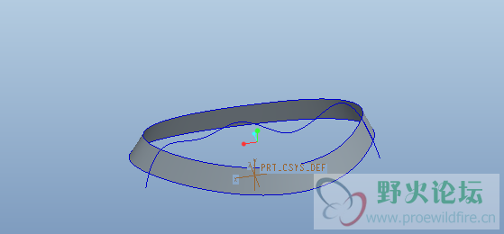

造型里面创建的线条已经隐藏了,但是退出造型界面后还是会显示,该如何隐藏

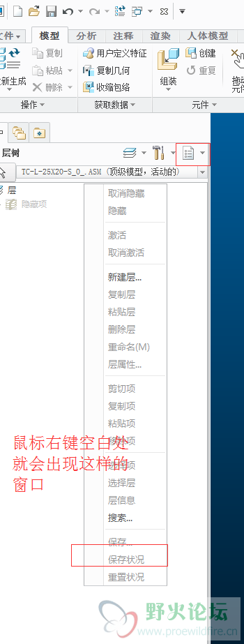

55
66
发表于 2016-2-21 13:06 | 显示全部楼层
不用找,直接在空白处点击鼠标右键,保存状态就行了
我,就是梦想!

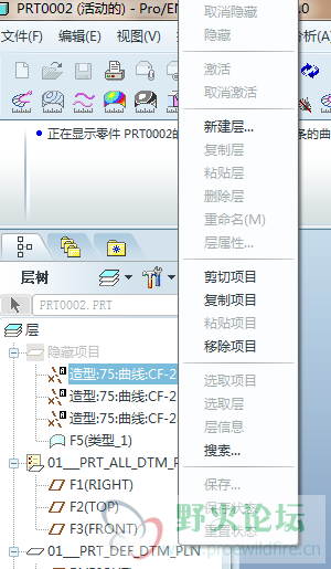

发表于 2016-2-21 13:16 | 显示全部楼层
127
167
 楼主| 发表于 2016-2-21 13:24 | 显示全部楼层
64
88
发表于 2016-2-21 17:03 | 显示全部楼层
新建一个层,把你要隐藏的线选到里面,隐藏层,保存状态。
47499
发表于 2016-2-21 19:08 | 显示全部楼层
视图,可见性,保存状态,然后再把模型存盘下试试看
