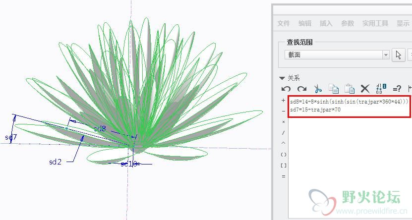

 楼主| 发表于 2016-2-21 09:51 | 显示全部楼层
关系式如图所示。

发表于 2016-2-22 09:24 | 显示全部楼层
数学好啊。能否科普下sinh和sinh(sinh)

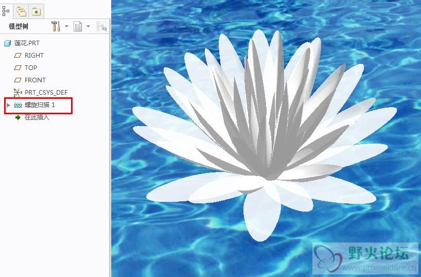

发表于 2016-2-22 10:57 | 显示全部楼层
尝试做了一下,还挺漂亮的!
