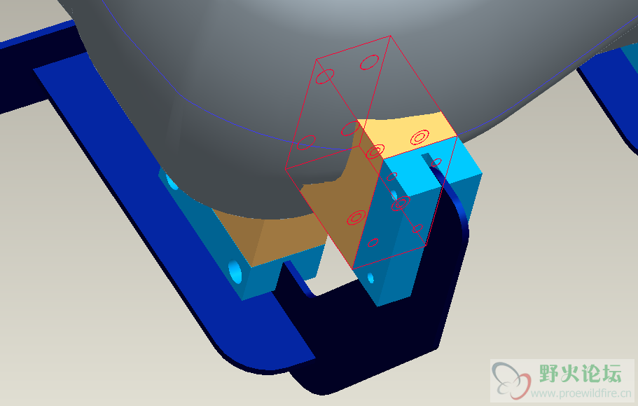

这个是个支撑部件,想在上面做仿形,怎么做?求助。。。。。
橘黄色零件怎么做曲面
橘黄色零件怎么做曲面

选择曲面,点编辑——实体化——去除材料

你先想办法把曲面放到要去除的零件里面

做仿形?  那就copy曲面

用复制几何试试

选择曲面,点编辑——实体化——去除材料
谢谢!!!大神方法很管用。点赞中。。。。。。。。。。。。。。。。。。。。。。。。。。。。。。。。。。。。。。。。。。。。。。。。。。。。。。。。。。
