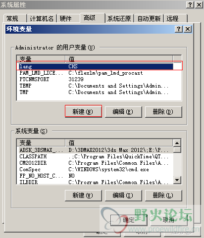

发表于 2016-2-20 15:23 | 显示全部楼层 |阅读模式
刚装的Creo3.0,一直用英文不习惯中文界面,怎样设回英文显示?
542
770
发表于 2016-2-20 16:52 | 显示全部楼层
在我电脑上右击,把变量lang,变量值chs改为chs1
 楼主| 发表于 2016-2-20 20:19 | 显示全部楼层
收到,已改好,管用!
谢了!!!
