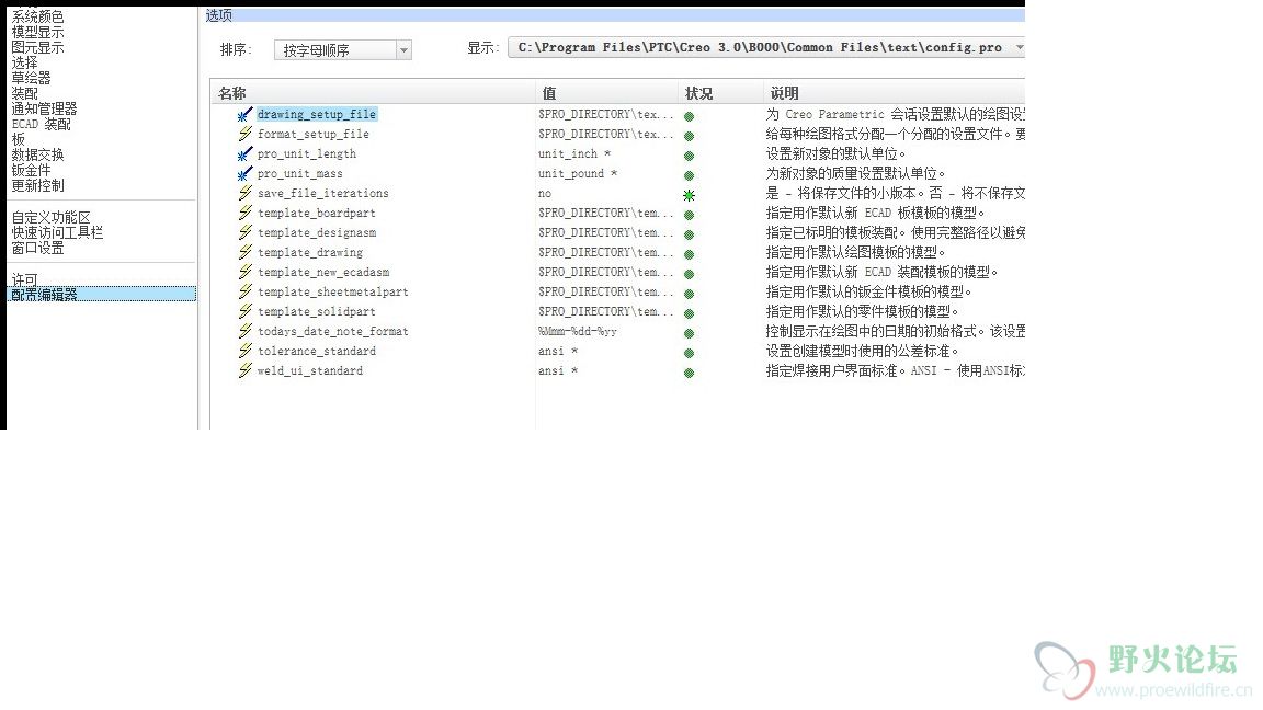

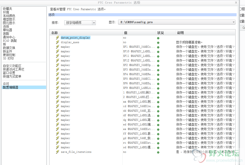

Creo 默认文件不覆盖,为数据不丢失、软件崩溃,隔几分钟就保存,造成一天下来N多文件。按照野火的做了,导出文件打开显示的确 save_file iterations   默认:no 。但重启软件后,仍然不能覆盖。百思不得其解,各位火友、大侠能出招。试下来可以的在“配置编辑器” 搜索 save_file iterations 显示no 截图发我,不想浪费各位时间 。

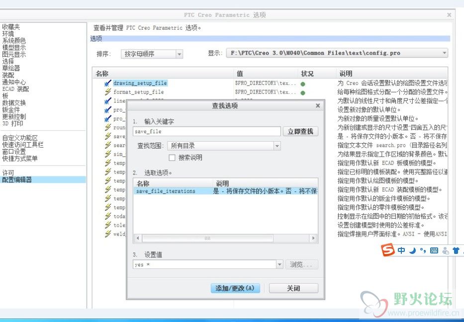

 楼主| 发表于 2016-3-10 13:25 | 显示全部楼层
martaik 发表于 2016-3-2 21:31
怎样设置的才能起效,creo2能支持覆盖吗?
这段时间没上线,回复晚了哈 。配置管理器里面查找到save_file 、选为NO,把它添加进去、导出文件后重启每次软件每次需在准备——模型属性里把导出的文件再次选择即可 。  图片见下面,我3.0是这样的

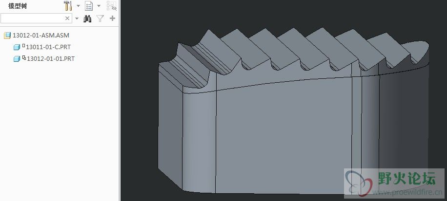

 楼主| 发表于 2016-3-10 13:50 | 显示全部楼层
对于建模的来说修改是很正常的,大侠像这类分型CREO 里你的思路是怎样的
