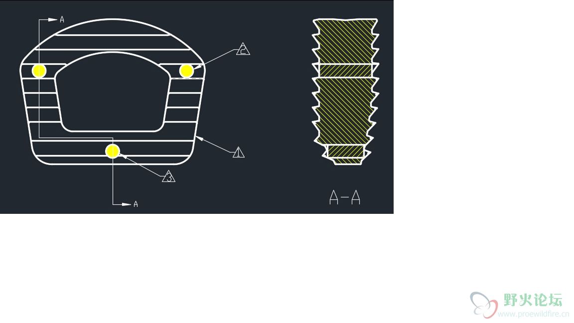

这样的如何设置阶梯剖,希望大侠能给点意见。
 楼主| 发表于 2016-2-19 22:27 | 显示全部楼层
恩,单个零件阶梯剖我会的 。装配档另两个文件是否也能剖出呢 。软件现在出错也没法试

我意思主体部件画了,装配里零部件剖不到。可以私信加我QQ,问题解决给予酬劳

一定要在装配图文件中去做剖视图就就可以了
谢谢,刚刚已经解决了。您看看我其它两个问题能否解决
 楼主| 发表于 2016-2-20 13:45 | 显示全部楼层
解决了,谢谢 。文件覆盖问题有提供方案么
