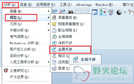

1、零件组装完毕后,单击【分析】——【模型】——【全局干涉】,如图

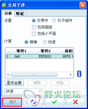

2、弹出【全局干涉】对话框,单击眼镜按钮,如图
3、这时候,你组件有干涉的零件江会显示颜色提醒你干涉区域,如图

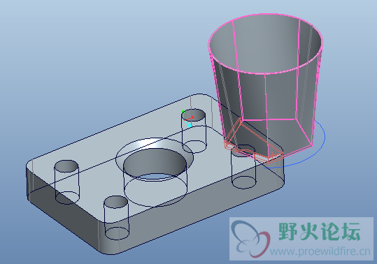

提示:如果零件很多,计算速度会有点慢。
