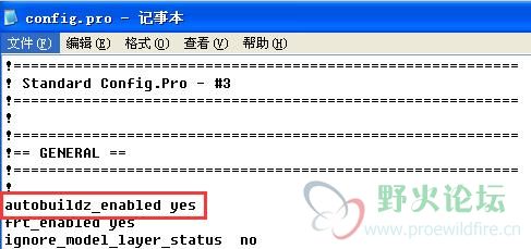

在proe中,默认情况是找不到这个autobuildz工具,下面就分享下启用方法:
1、在proe配置文件中config.pro中添加配置文件
     autobuildz_enabled yes

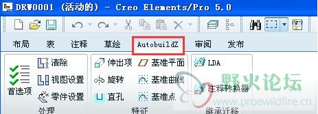

2、重启Proe,进入工程图,就会看到autobuildz工具就被显示出来。如下图所示:
