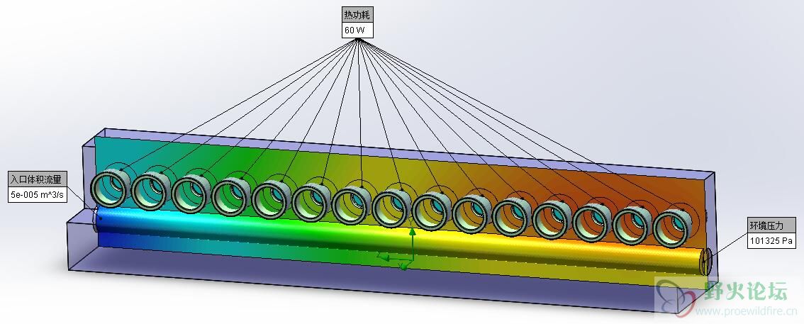

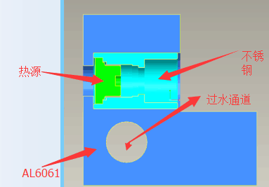

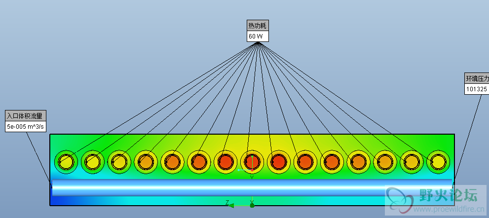

如图。FLOEFD 模拟的结果,热量中间最高,两边低,这个结果是否正确

发表于 2016-2-19 14:15 | 显示全部楼层
模型可否能传上来,这样大家可以仿真一下和你对比看看

 楼主| 发表于 2016-2-19 15:35 | 显示全部楼层
模型已上传,帮忙看看,谢谢

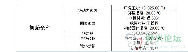

 楼主| 发表于 2016-2-19 16:38 | 显示全部楼层
chenxc1122 发表于 2016-2-19 16:25
先随便设置下看了看,
你发来各项条件和材料要求,我再详细算一下,看看温升在截图给你参考,
你好,参数已上图,在一楼,帮忙看看,谢谢!

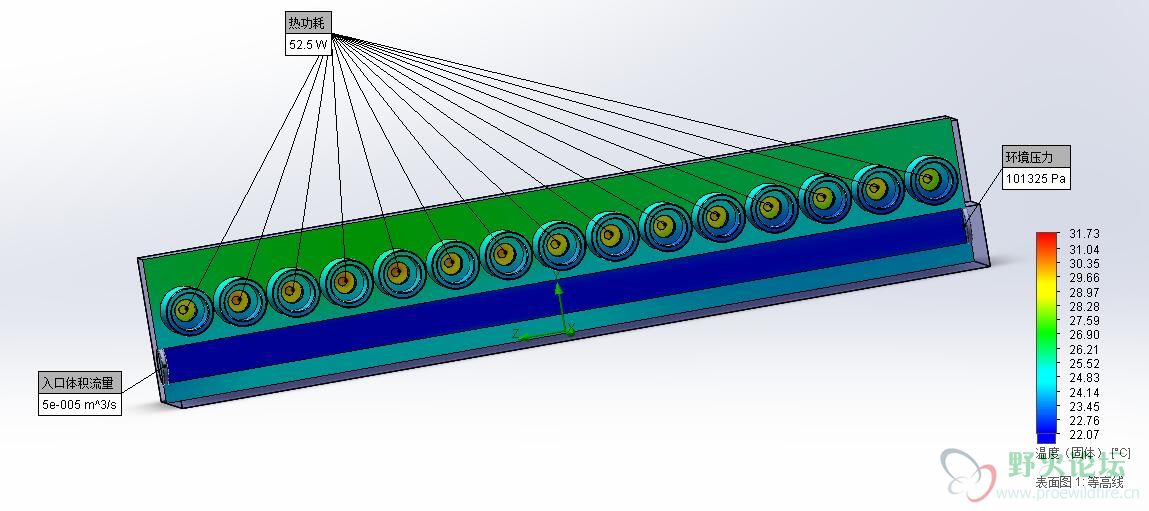

发表于 2016-2-19 17:46 | 显示全部楼层

 楼主| 发表于 2016-2-23 16:12 | 显示全部楼层
chenxc1122 发表于 2016-2-19 17:46
算好了,你参考一下吧!
大哥,我又看了看你这个图,你的初始水温设置的好像不是15度吧
